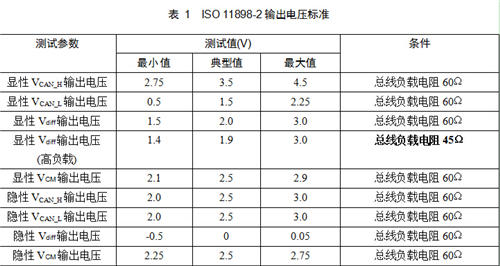

  CAN总线设计规范对于CAN节点的输出电压有着严格的规定,单个节点的输出电压如果不符合规范,则在现场组网后容易出现信号电平不可靠的情况,导致错误帧的出现,各节点间无法进行通信。具体要求如表 1所示,为测试标准“ISO 11898-2输出电压标准”。
  所以每个厂家在产品投入使用前,都要测试CAN节点DUT(被测设备)的输出电压幅值。一般是使用ISO 11989-2输出电压标准的CAN测试方法,如下描述:

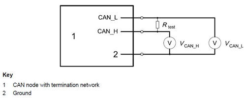

  如表 1所示负载条件下,选择被测DUT的适应条件,如图 1所示,Rtest为网络负载电阻,正常为60Ω,高负载时为45Ω。测量绝对和差分电压等级和CANL CANH线电battery voltage of 14 V. In addition, measure the common mode bus voltage VCM.压: VCAN_H,VCAN_L,然后计算差分电压Vdiff和共模电压VCM。其中Vdiff和VCM的计算方法如下:
  Vdiff = VCAN_H – VCAN_L
  VCM = 0.5 * (VCAN_H + VCAN_L)
  如果测试结果符合表 1所示,则通过测试。
  图 1 输出电压测试原理

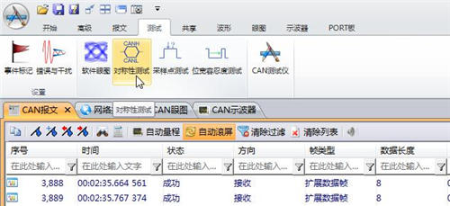

  2. 启动CANScope-StressZ与CANScope,记录一段时间报文和波形后(至少10000帧以上),点击CANScope的停止,保存。然后点击“测试”中的 “对称性测试”进行共模电压VCM的自动测试,如图 3所示:
  图 3 CANScope对称性测试

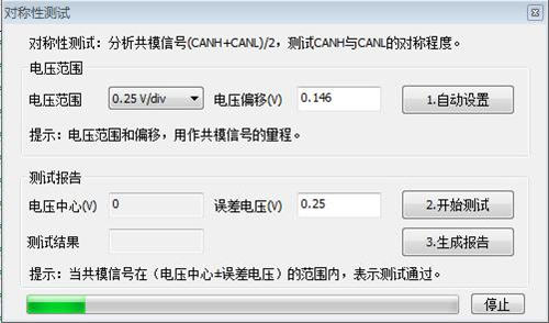

  3. 进入“对称性测试”设置界面,如图 4所示。点击“自动设置”按钮,调整好电压范围与偏移,然后将误差电压设置为0.25,以同时符合显性与隐性电平时的VCM要求,然后可点击开始测试。
  图 4 对称性测试共模电压

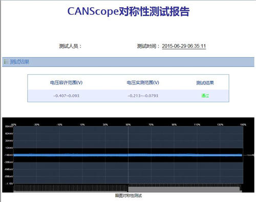

  4. 等待进度条完成后,点击“生成报告”即可获得测试结果,如图 5所示。
  图 5 软件眼图添加配置

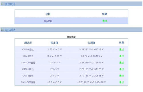

  6. 保持DUT(被测试设备)处于发送数据状态,如图 7所示,进入“CAN测试仪”界面,勾选电压测试,将ISO11898-2中VCAN_H,VCAN_L,Vdiff的要求填入电压测试中,点击“开启”即可。等待测试结束后,可点击“测试报告”按钮,生成如图 8 的测试报告文件。
  注意:由于CANScope测试Vdiff的隐性最大值无法设置到0.05V,只能设置为0.5V,所以这个测试选项应使用ZDS2024示波器配合差分探头进行准确测试。
  图 7 CAN测试仪-电压测试
  图 8 电压测试报告
