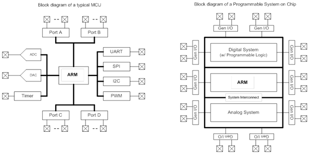

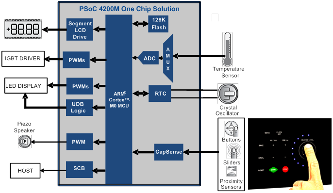

  将复杂系统(如大型家电)的众多功能集成到单一集成电路之中,需要采用不同的设计方法。具体而言,可编程片上系统控制器拥有模拟和数字式外设,它们通过高度可配置的信号矩阵和数据总线网格相连接,从而支持创建定制设计。图2所示为集成了一台家电众多功能的PSoC的方框图。
  图 2.基于PSoC的家电解决方案的方框图

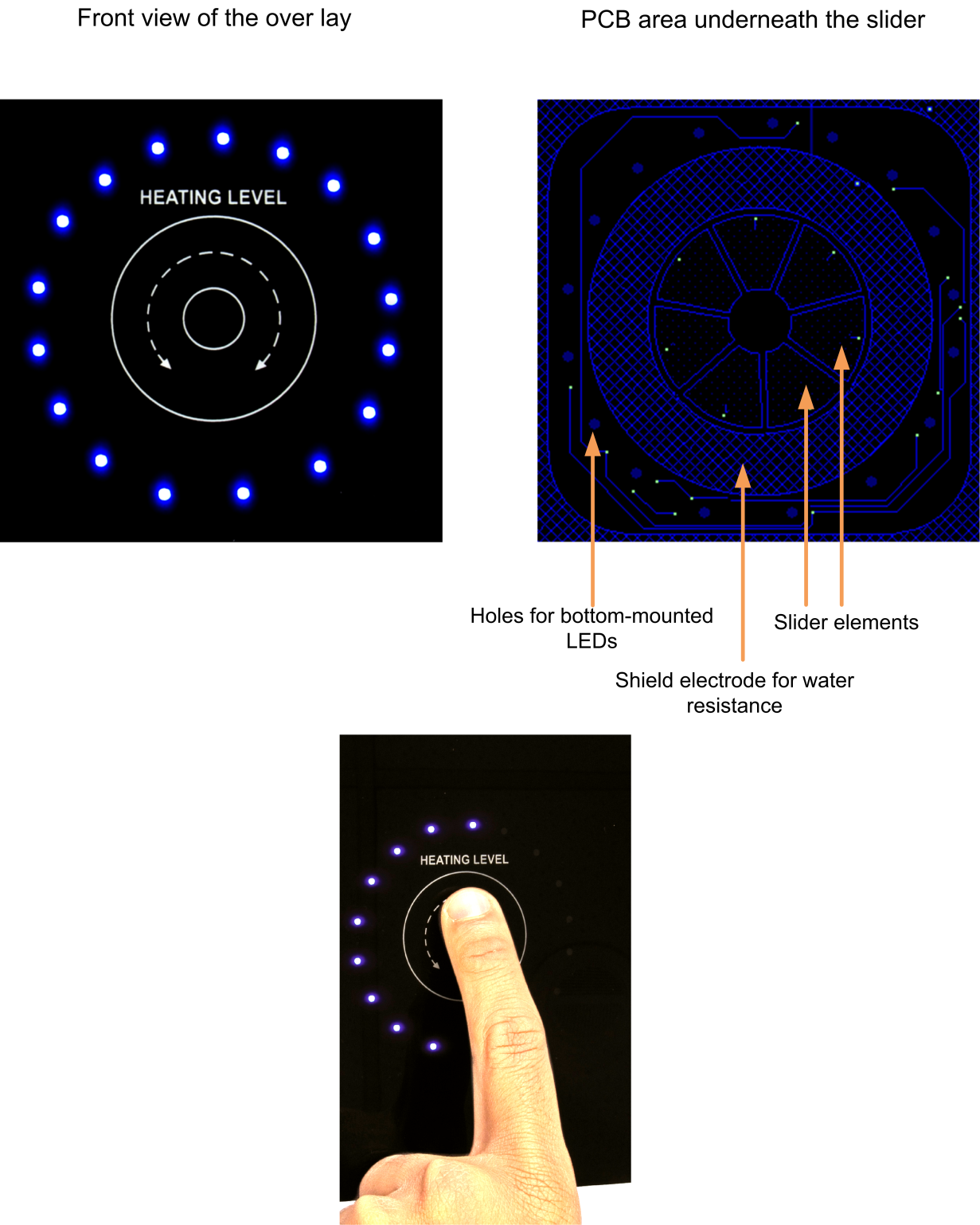

  图 3.径向滑条示例
  径向滑条是一种旋转控制装置---类似于机械旋钮---通常用于控制连续变化的量,如烤箱的加热水平(温度)。径向滑条可以检测到手指的运动,并且可将旋转度读取为所需的输入值。PCB中的滑条布局实际由单独的多个传感器组成;图3中,该滑条由7个传感器组成。所有传感器所产生的信号用于计算手指在滑条上的位置。在上述例子中,滑条周围放置的一组LED负责提供视觉反馈。这些LED只能通过控制器来转动,而且转动之后,即可追踪到用户的手指位置。此外,听觉反馈由压电扬声器提供,这个扬声器由控制器上集成的PWM驱动。
  PCB的其它元件(如屏蔽电极)可用于向前面板提供防水性。电容式感应技术还可以用于添加其它的差异化特性,譬如接近感应,从而让用户界面更加直观。通过接近感应,前面板可检测到用户手部的存在,因为随着手的接近,系统会自动打开面板。多个接近传感器同样可以完成姿势检测。如欲了解有关在可编程片上系统IC中使用电容感应技术的更多详情,敬请参见PSoC 4 CapSense设计指南。

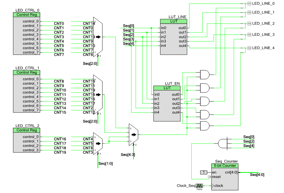

  段式LED还可以进行多路复用,从而减少所需的引脚数量。一般而言,这种多路复用是在固件中完成的。基于固件的LED驱动需要消耗宝贵的CPU周期,显示器刷新可能无法做到均匀或可靠,这具体取决于固件。实现定制LED多路复用逻辑的更好方法是:在可编程片上系统控制器之中采用可编程数字模块。可编程数字模块创建的电路可独立于CPU工作,类似于外部LED驱动器。图4显示了采用可编程逻辑模块实现的定制LED驱动器逻辑的原理图。请注意,此设计中只需要5个引脚即可驱动20个LED。
  图 4.采用可编程数字模块的定制LED驱动器

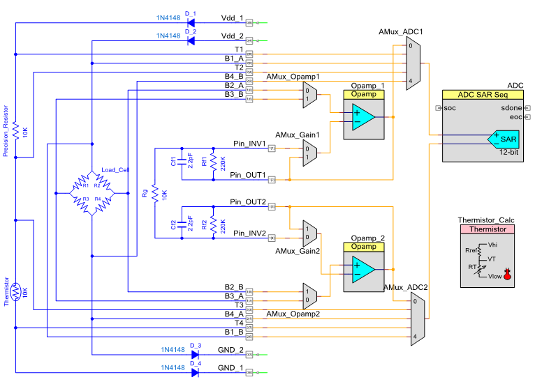

  大型家电包含多个模拟传感器,这些传感器可用于测量温度、液位等量。减少外部信号调理电路数量的一种有效方式是利用控制器中的可编程模拟模块。图5中的原理图显示了集成了温度补偿功能的负载测量电路。
  图 5.模拟传感器界面
