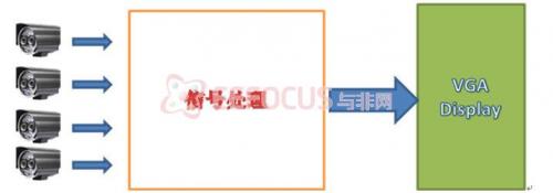

  本系统采用Xilinx Spartan 6 FPGA进行系统控制及图像处理算法的开发,根据系统功能需求和性能要求的分析,可得到其系统框图如下所示:
  系统框图
  由图可见,本系统主要由3部分组成,分别为摄像头(4个),信号处理和显示等。由摄像头采集的视频信号经过采样后送到信号处理部分进行图像处理和拼接,最后送到VGA液晶显示器显示。

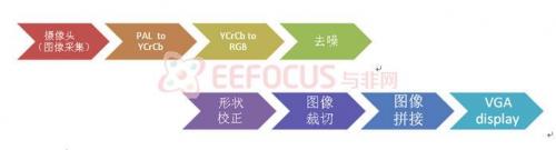

  3.2.2 系统软件设计
  如图所示,本环视系统工作分为8步,其中,YCrCb到RGB制式转换、图像去噪、形状校正、图像裁切和拼接都由FPGA完成。
  在ADV7184解码完毕后输出YCrCb信号,为了方便后续处理过程,将其转换为RGB格式。YCrCb与RGB制的转换如下:
  由于摄像头(如CCD等)在成像时或多或少会引入噪声,尤其景物亮度不足时噪声很明显,这将影响后续的处理工作。因此,需要对转换好的信号进行去噪。
  由于采用鱼眼镜头,边缘处的部位会发生变形,因此,要进行形状校正。
  在进行完前述的几步处理后,接下来就可以对图像进行裁切和拼接了。图像拼接的办法有很多,这里可以采用先计算出每个镜头需要的形状,然后按计算结果进行裁切和拼接。
