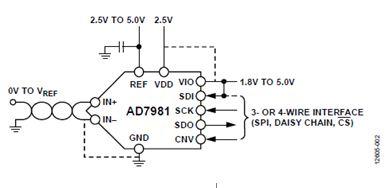

  AD7981有一个伪差分模拟输入结构,可对IN+与IN?输入之间的真差分信号进行采样,并抑制这两个输入共有的信号。IN+输入支持0 V至VREF的单极性、单端输入信号,IN?输入的范围受限,为GND至100 mV.AD7981的伪差分输入简化了ADC驱动器要求并降低了功耗。AD7981采用10引脚MSOP封装,额定温度为175°C.图2给出了连接示意图。
  图2. AD7981连接图

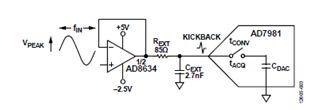

  AD7981的输入可直接从低阻抗信号源驱动;然而,高源阻抗会显著降低性能,尤其是总谐波失真(THD)。因此,推荐使用ADC驱动器或运算放大器(如AD8634)来驱动AD7981输入,如图3所示。在采集时间开始时,开关闭合,容性DAC在ADC输入端注入一个电压毛刺(反冲)。ADC驱动器帮助此反冲稳定下来,并将其与信号源相隔离。
  低功耗(1.3 mA/放大器)双通道精密运算放大器AD8634适合此任务,因为其出色的直流和交流特性对传感器信号调理和信号链的其他部分非常有利。虽然AD8634具有轨到轨输出,但输入要求从正供电轨到负供电轨具有300 mV裕量。
  此裕量要求使得负电源成为必要,所选负电源为?2.5 V.
  AD8634提供额定温度为175°C的8引脚SOIC封装和额定温度为210°C的8引脚FLATPACK封装。
  图3. SAR ADC前端放大器和RC滤波器
  ADC驱动器与AD7981之间的RC滤波器衰减AD7981输入端注入的反冲,并限制进入此输入端的噪声带宽。不过,过大的限带可能会增加建立时间和失真。最佳RC值的计算主要基于输入频率和吞吐速率。对于所示实例,R = 85Ω且C = 2.7 nF是最佳值,产生693 kHz的截止频率。详细计算参见Analog Dialogue文章:精密SAR型模数转换器的前端放大器和RC滤波器设计。
  本电路中,ADC驱动器为单位增益缓冲配置。增加ADC驱动器增益会降低驱动器带宽,延长建立时间。这种情况下可能需要降低ADC吞吐速率,或者在增益级之后再使用一个缓冲器作为驱动器。

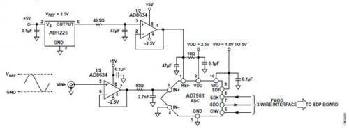

  像其他SAR ADC一样,AD7981的基准电压输入具有动态输入阻抗,因此必须利用低阻抗源驱动,REF引脚与GND之间应有效去耦,如图4所示。除了ADC驱动器应用,AD8634同样适合用作基准电压缓冲器。
  使用基准电压缓冲器的另一个好处是,基准电压输出端噪声可通过增加一个低通RC滤波器来进一步降低。在该电路中,49.9Ω电阻和47μF电容提供大约67 Hz的截止频率。
  图4. SAR ADC基准电压缓冲器和RC滤波器
  转换期间,AD7981基准电压输入端可能出现高达2.5 mA的电流尖峰。在尽可能靠近基准电压输入端的地方放置一个大容值储能电容,以便提供该电流并使基准电压输入端噪声保持较低水平。通常使用低ESR、10μF或更大的陶瓷电容,但对于高温应用,没有陶瓷电容可用。因此,选择一个低ESR、47μF钽电容,其对电路性能的影响极小。

  本参考设计的+5 V和?2.5 V供电轨需要外部低噪声电源。AD7981是低功耗器件,可由基准电压缓冲器直接供电,如图5所示,因而无需额外的供电轨,节省功耗和板空间。
  图5.从基准电压缓冲器为ADC基准电压源供电

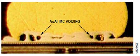

  耐高温封装的一个主要失效机制是焊线与焊垫界面失效,尤其是金(Au)和铝(Al)混合时(塑料封装通常如此)。高温会加速AuAl金属间化合物的生长。正是这些金属间化合物引起焊接失效,如易脆焊接和空洞等,这些故障可能在几百小时之后就会发生,如图6所示。
  图6. 195°C时500小时后铝垫上的金球焊

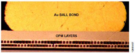

  为了避免失效,ADI公司利用焊盘金属化(OPM)工艺产生一个金焊垫表面以供金焊线连接。这种单金属系统不会形成金属间化合物,经过195°C、6000小时的浸泡式认证测试,已被证明非常可靠,如图7所示。
  图7. 195°C时6000小时后OPM垫上的金球焊
  虽然ADI公司已证明焊接在195°C时仍然可靠,但受限于塑封材料的玻璃转化温度,塑料封装的额定最高工作温度仅为175°C.
