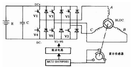

  2.1.主回路电路
  图1

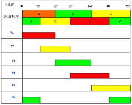

  图中ABC表示电机的3相绕组,采用星形接法,V1~V6表示功率场效应管,如果将V1~V6用如下的时序波形驱动,则3相绕组会按照AB-AC-BC-BA-CA-CB顺序通电(AB表示电流由A相流向B相),产生一个旋转的磁场,牵引外转子(永磁体)旋转。
