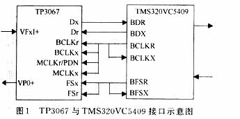

  如图1所示,语音采样芯片TP3067和数字信号处理器TMS320VC5409组成了一个语音编解码系统。在模拟端口一侧,模拟语音输入采用同相输入,经过话筒前置放大器(microphonepreamplifier)放大后,从VFxI+管脚输入;模拟语音的输出也采用同相输出,经过两级放大后由VPO+输出,输出端可以驱动阻抗为600Ω的扬声器。
  TP3067是美国国家半导体(NationalSemicodductor)公司生产的PCMCODEC芯片,具有串行的I/O接口,供电、功耗低于70mW,而且具有自动断电功能,内部设计有性能良好的电源滤波电路,能够实现A律PCM编码和解码。TP3067对话音进行8kHz采样,即每0.125ms一次,每次采样编成8b编码,′C5409接收后,变换成线性的16b,每20ms组成1帧,共需TP3067进行160次采样。TMS320VC5409提供的串行口包括数据输入BDR,数据输出BDX,接收时钟BCLKR,发送时钟BCLKX,接收同步时钟BFSR和发送同步时钟BFSX。TPS3067的帧同步有2步方式(longframesync)。而TMS320VC5409的多通道自动缓冲串口的工作方式,可以通过发送和接收寄存器灵活配置帧长度、帧周期以及接收发送时钟沿。如图1所示对接后,只要在系统初始化时正确配置寄存器,就可以保证串行数据的输入输出。TP3067数字端口一侧,MCLKR/PDN和MCLKX相连,同时相连的还有BCLKR,BCLKX,也就是忽略MCLKR/PDN的POWERUP和POWERDOWN功能,由′VC5409提供接收发送时钟及同步时钟。以上2个时钟的值可以通过软件设置McBSP控制寄存器SRGR1和SRGR2设定并更改。
