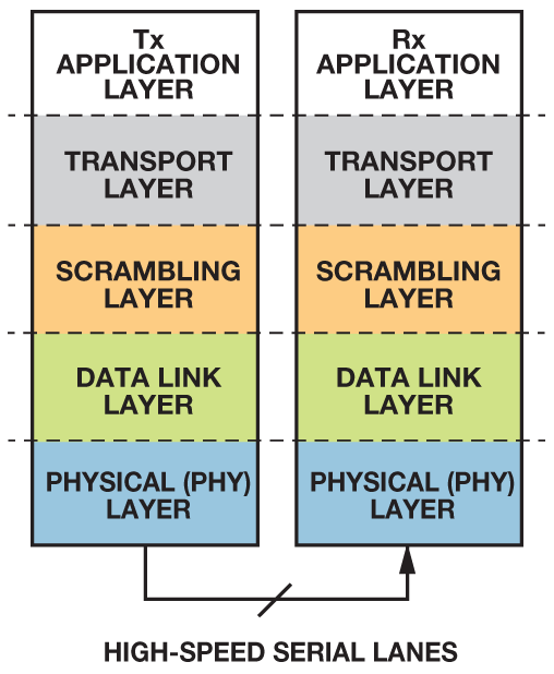

  JESD204B规范定义了实现该协议数据流的四个关键层,如图1所示。传输层完成样本和未加扰的帧数据之间的映射和解映射。可选的加扰层可用来加扰/解扰8 位字,以扩散频谱尖峰来降低EMI。数据链路层处理链路的同步、建立与保持,并对加扰后的数据进行8B10B编码或译码。物理层负责以比特速率发送和接收编码后的字符。

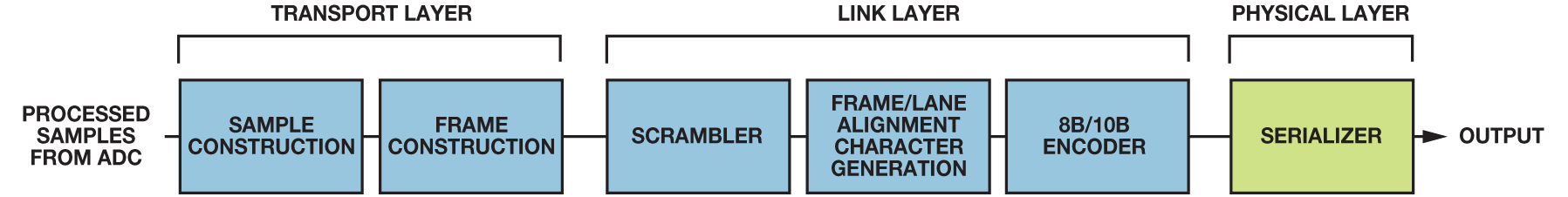

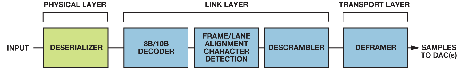

  传输层实现和特定的转换器配置及其样本与帧之间的映射方式强相关,因此大部分FPGA供应商将其排除在各自的JESD204 IP之外。此外,FPGA集成了高度可配置、高集成度的SERDES收发器,这些SERDES收发器可用来支持所有类型的串行协议,包括PCIe、SATA、SRIO、CPRI和JESD204B。因此,一个实现链路层的逻辑核和实现物理层的可配置SERDES 便构成了JESD204B 链路的基础。图4 和图5 显示Xilinx FPGA上的JESD204B发送器和接收器框图。发送器/接收器通道实现加扰和链路层;8B/10B 编码器/解码器和物理层在 GTP/GTX/GTH Gbit 收发器中实现。
