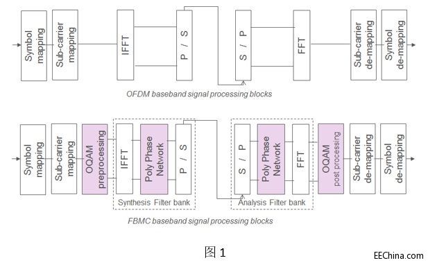

图1所示为FBMC与OFDM在实现上的区别。FBMC主要包括符号映射,子载波映射,OQAM处理,IFFT,滤波器组处理,并串行转换等过程,与OFDM比较主要区别就在于OQAM和滤波器组处理。
OQAM处理将QAM信号转换为Offset QAM,主要包含2个步骤,首先是将QAM符号从复数转为实部和虚部两个实数,并且采样率变成2倍,然后与序列相乘,m代表Sub-channel,n代表离散时间变量,OQAM处理是将QAM符号的实部或虚部做1/2符号周期的时间偏移,对于连续的Sub-channel,假定为m(偶数序号)和m+1(奇数序号),对Sub-channel m,QAM符号的实部做1/2符号周期的时间偏移,对Sub-channel m+1,QAM符号的虚部做1/2符号周期的时间偏移。OQAM处理的主要好处是可以降低信号的峰均比PAR。
上式为滤波器组输出S[m]表达式,其中也包含了OQAM处理的部分。
滤波器组的含义是指第1个滤波器为原型滤波器,其它滤波器是通过对原型滤波器进行频移得到的。原型滤波器的特性由混叠系数K决定,混叠系数K可以表述为滤波器的冲激响应时间与子载波符号周期T的比值,也是子载波符号在时域上混叠的数目,从图2中可以看到,K值越大,滤波器滚降越陡峭,但是混叠子载波旁瓣数量也越大,所以FBMC子载波之间存在干扰,不是正交的,而OFDM可以看作是K=1的情况

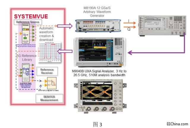

图3所示的5G验证测试平台是将5G FBMC软件处理与毫米波和超宽带的硬件发射和接收能力结合在一起,从而为业界提供完整地验证5G系统级性能的能力,同时也可以将正在研发的5G软件或硬件与平台结合,或替代平台中的模块,进行验证和测试
SystemVue和前面介绍的W1906BEL程序库组成了软件处理的部分,硬件平台分成信号产生(发射机)和信号接收分析(接收机)。
发射机硬件由M8190A宽带任意波形发生器和E8267D PSG微波矢量信号源构成。M8190A是基于AXIe架构的模块化仪表,每个M8190A可以提供两个通道差分信号输出,每个通道具备8GHz采样率14bit量化或12GHz采样率12bit量化,5GHz模拟带宽,采样率可以灵活调整,并内置数字上变频DUC功能。为了实现毫米波频段信号产生,采用两通道IQ输出模式。M8190A输出的两路IQ差分信号送到E8267D PSG,调制到微波/毫米波的载波频率。E8267D PSG具备从250KHz到最高44GHz的频率范围,不仅具备内置的基带信号发生器,同时可以包含宽带IQ信号调制器,标称宽带IQ调制带宽为2GHz,实际测试表明E8267D PSG输出的IQ调制带宽实际超出2GHz,因此M8190A与E8267D PSG的组合是目前业界唯一能完全满足5G关键技术要求的5G毫米波和超宽带信号发射平台。
接收机硬件可以选择N9040B UXA或90000系列高带宽示波器两种类型仪表,N9040B UXA是最新型信号分析仪,覆盖3Hz到26.5GHz频率范围,IQ解调分析带宽和实时频谱测量带宽都达到业界最高的510MHz,具备全带宽内14bit量化,IQ带宽内无失真动态范围超过75dBc,相噪指标也达到了业界最高的-136dBm/Hz(1GHz载波,20KHz偏移),是兼顾5G宽带信号接收测量和射频微波测量精度动态范围的最佳选择,90000系列高带宽示波器可以提供最高达63GHz的接收和分析带宽,可以满足更高带宽的需要

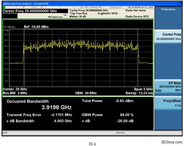

目前在这个5G毫米波和超宽带验证测试平台上已经构建了覆盖5G主要带宽要求的发射信号模型,包括基于FBMC调制的500MHz带宽,1GHz带宽,2GHz带宽,3GHz带宽和4GHz带宽信号,子载波调制方式包括QPSK,16QAM和64QAM,载波频率最高可达44GHz,如果使用外混频方式,还可以支持更高的毫米波频段,例如E Band。图4所示的例子是该验证测试平台产生的载波频率为20GHz,调制带宽为4GHz,调制方式为16QAM的FBMC信号,使用信号分析仪测量OBW占用带宽,测量得到的信号99%累积功率占用带宽约为3.9GHz

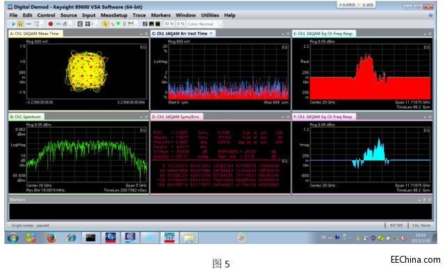

但是也可以看到图4所示的4GHz调制带宽信号明显存在带内不平坦现象,主要是宽带IQ调制器存在的线性失真,会明显影响发射信号的矢量误差。为提高超宽带发射机的调制质量,该平台采用了一种简便直接的矢量校正方法,首先产生一个可以覆盖工作带宽的宽带调制信号,调制方式可以选择QPSK或16QAM,其中16QAM效果较好,然后采用矢量信号分析仪解调测量EVM,并通过均衡器计算并提取频率响应曲线的矢量值,然后再对基带信号进行预失真处理。典型的宽带16QAM信号解调和均衡器计算频率响应的曲线如下图5所示

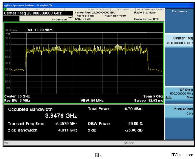

经过宽带校正最终产生出来的信号如图6所示,可以看到除了子载波数字调制引起的峰均比外,整个带宽内信号分布比较平坦

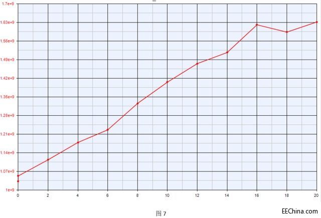

第1个实例是在20GHz载波频率和500MHz调制带宽验证了系统级吞吐率,信号载波频率为20GHz,调制带宽为500MHz,调制方式为FBMC 64QAM,AWGN信道,信噪比从0-20dB变化,图7所示为系统级吞吐率Throughput与信噪比SNR的关系曲线,可以看到吞吐率Throughput约为1.06Gbps到1.63Gbps
