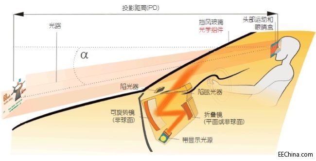

图1:增强现实平视显示系统概述。

在大陆的AR-HUD中,可产生基于不同投影距离的两个投影面,分别称为“近端”(或“状态”)面和“远端”(或“增强”)面。“近端”状态面投射显示在司机前方发动机罩的前部位置,它向司机有选择地显示状态信息,例如:当前车速、需遵守的诸如禁止超车区等距离限制和限速、或自适应巡航控制系统(ACC)的当前设置等信息。司机只需降低约6°视角,就可看到这些信息。状态信息的视场大小为5°×1°(相当于210mm×42mm),投影距离为2.4m。
图2:投影光路原理图。
其相当于“传统”平视显示器的虚拟图像,基于反射镜光学和图像生成单元(PGU)。PGU由薄膜晶体管(TFT)显示器构成,其内容使用LED背光。PGU采用紧凑设计被集成进AR-HUD模块的上部。镜头光学对显示内容进行放大以实现虚拟呈现,它是由曲面镜实现的。大陆集团在AR-HUD内采用精心打造的光学设计实现由不同投影距离生成的两个画面。在此,这两个光路在内部稍微重叠。近端面光路只使用大的AR-HUD镜(大的非球面镜)的上部边缘区,没有另外的“折叠镜”。AR-HUD系统的这一部分类似于大陆集团集成在现产汽车的第二代HUD所用的先进技术。
