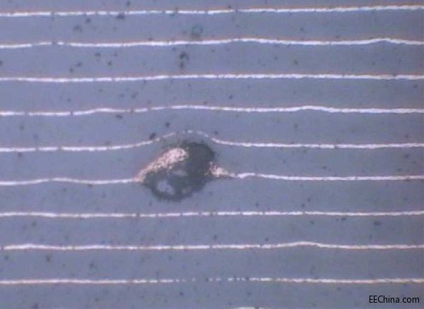

多层陶瓷电容器在设计上的限制因素,随时代的不同而发生着变化。早期多层陶瓷电容器面临的主要限制因素,是电介质材料本身的点缺陷和杂质,这些因素影响了材料的质量和纯度,如图1,从而限制了电容器内部层数的上限和每层厚度的最小值。

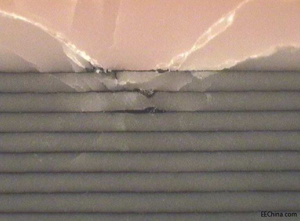

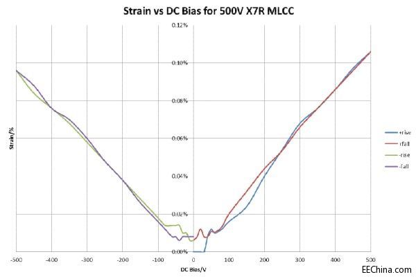

可是一种新的失效模式出现了,我们称之为压电应力断裂,通常指压电效应或者电致形变现象,如图4所示。这种失效模式迄今为止仍是多层陶瓷电容制造所面临的限制因素。它影响大多数的钛酸钡二类(Class II介质,并限制了1210以上尺寸、200V以上耐压的陶瓷电容器的容值范围)。
如图3所示,断裂通常沿着一层或两层介质层贯穿整个电容的中部。大多数的解决方案是将多个电容器通过添加引脚进行叠加,从而在给定尺寸下提高容值,但这需要消耗大量人力,花费较多成本,并会产生可靠性问题。另外的解决方案使用特殊电介质配方,但同时以牺牲介电常数作为代价,并影响最终可获得的容值大小。
图4. X7R多层陶瓷电容在直流偏压下的形变

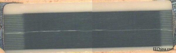

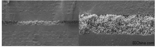

如图5所示,StackiCap是一种应对压电失效限制的的片式陶瓷电容的解决方案。其应用的专利技术GB Pat./EP2013/061918创新性地在电容器内部加入了一层压力缓冲层,使得该电容器既可展现出多个叠加电容的性能,同时在制造和加工流程上又具备单个电容器的优点。
压力缓冲层使用现成的材料系统组合,并经过标准的制造流程。压力缓冲层加在机械应力最大的一个或多个部位,从而缓解由于压电形变而带来的机械应力。依据目前为止的实验,压力缓冲层可以将多层电容器在内部分成2段、3段或4段,从而大幅缓解内部形变带来的机械应力,同时通过FlexiCap柔性端头技术释放端头上的机械应力,这样我们就不需要将多个电容器进行叠加了,我们也就不需要再给电容器组装引脚,从而方便标准化的卷带包装以及自动化贴装。
图6. SEM显微图:“海绵”状压力缓冲层的截面

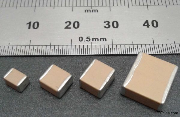

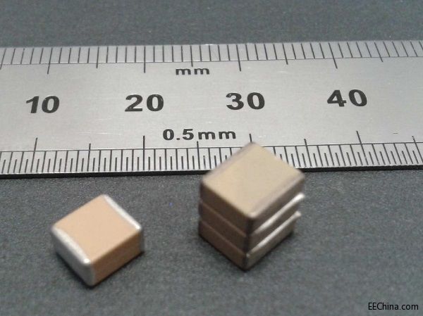

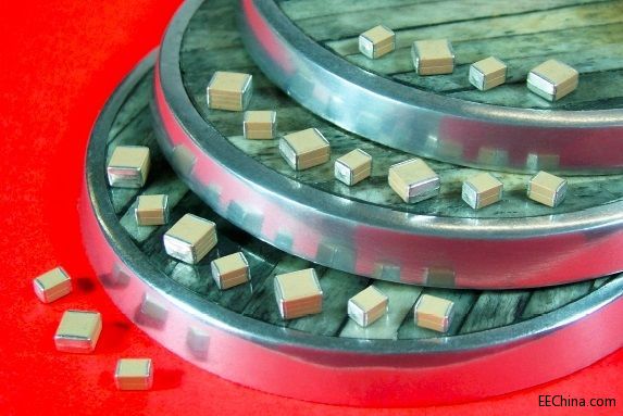

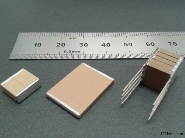

在大幅提高容值的同时,StackiCap可实现元件尺寸的显著缩小。以下图片直观地展现了StackiCap的优越性。

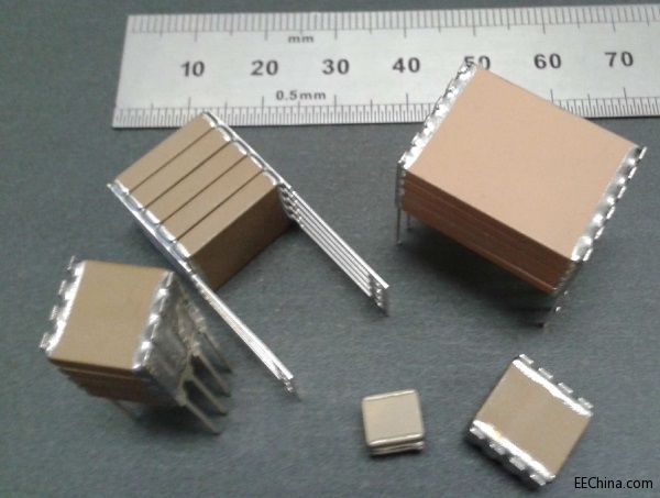

图7显示了已经研发的StackiCap的各规格产品尺寸:1812,2220,2225和3640。后续研发的5550和8060在此未作图示。图8显示了最多5颗电容叠加的引脚电容组件,单个电容尺寸为2225,3640,5550和8060。图9和图10显示了单个StackiCap电容器所能取代的电容组件。一个极端的例子是8060,1kV,470nF的电容如今可被单颗2220,1kV,470nF的StackiCap替代;3640,1kV,180nF的电容如今可被单颗1812,1kV,180nF的StackiCap替代,体积分别缩小到原来的1/10和1/7。

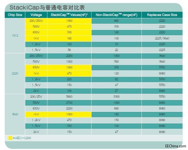

产品系列范围
表1:StackiCap与普通电容对比表
