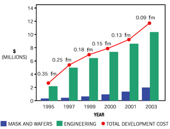

遗憾的是,ASIC的很多优点也带来相应的缺点。由于芯片按照摩尔定律光刻线路发展,NRE费用、最少订购数量以及每席开发工具套件的费用都将猛涨(图1)。ASIC的最少订购数量反映了供应商能够在生产线上生产并仍可获利的最少的用户专用晶圆。芯片的裸芯片越大,所需的最小订购数量就越小,而且您还会看到为什么改用线宽更小的光刻工艺和更大的晶圆后能大大提高这种最小批量需求。
图1 标准单元ASIC掩膜集、非经常性工程(NRE)和工具集三种费用以指数形式增长,这驱使大量潜在用户考虑各种替代办法(由Altera公司提供)。

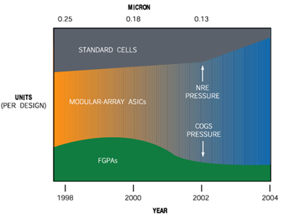

随着CPU运行速度的加快和存储器价格的下降,更高级的软件语言取代了以前的汇编语言和机器代码。它们对资源的使用效率较低,但是好在现在效率并不显得那么重要。然而,面市时间却日益重要,而高级语言在这一方面出类拔萃。由于同样的原因,VHDL和Verilog日益成为将电路变成芯片的硬件工程师们选择的设计输入方法,而更耗时的原理图输入技术则放弃使用。结构化ASIC供应商大胆地假定,将会出现一个硅平台市场,尽管硅平台可能比标准单元的效率低,面市时间比FPGA长,但是也没有那些竞争产品的所有缺点(图3)。因为芯片的掩膜——简便地说,常常也是最昂贵的掩膜——所占的百分比很大,这对于多个用户设计来说是很普通的,所以每个用户的NRE费用就会减少,周转时间就会缩短,而且你还能更容易地使由此产生的平台适应不断演进的工业标准,和适应硬件修改最少的派生芯片(图4)。
图3 结构化ASIC厂商的陈述都用图来表明他们的产品填补了标准单元ASIC和FPGA之间的空白。竞争对手则声称结构化ASIC芯片只不过是试图使濒临死亡的门阵列复活,这种尝试是注定要失败的(由Lightspeed Semiconductor公司提供)。
图4 掩膜集成本的增加,既反映了深亚微米工艺的每个掩膜的复杂程度逐渐增加,又反映了要求用深亚微米工艺制造芯片的掩膜制造商数量不断增加(由Lightspeed Semiconductor公司提供)。

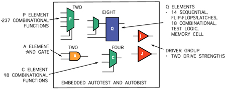

现在正在吹捧结构化ASIC器件的公司中有AMI Semiconductor公司, Chip Express公司, Faraday Technology公司, Fujitsu公司, Lightspeed Semiconductor公司, NEC公司, 和ViASIC公司。在这些公司中,目前只有AMI公司目前没有把自己定位为范围广泛的硅片供应商;该公司正在坚持向FPGA转换的有利地位,但是使用的是一种结构化ASIC基础,而不是过去的门阵列平台。相反,Lightspeed Semiconductor公司曾短暂扩入Xilinx FPGA降价市场,现已退出这一市场,将精力集中在传统的ASIC上(参考文献2)。Chip Express 公司的结构化ASIC采用各种备选方案中最细颗粒的逻辑模块;该公司估计其器件的每个逻辑模块将包含三到四个门电路,视具体设计而定。其他供应商的大多数逻辑模块能实现20~40个门的设计(图5)。
图5 结构化ASIC逻辑单元横跨从细颗粒(a)到粗颗粒( b )两种极端工艺方法(由Chip Express 公司和 Lightspeed Semiconductor公司提供)。

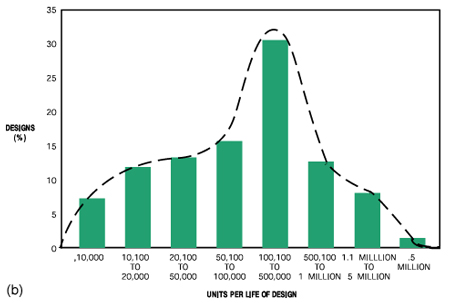

结构化ASIC供应商用各种混合的工艺制造芯。这种多样性反映了每个厂商都试图想在潜在的用户大蛋糕上占有自己单独的一份。供应商及其代工工厂摊消了他们用来开发后沿的易于理解的成品率高的0.18-微米、 0.25-微米、和0.35-微米工艺的生产设施与设备费用。您能用这些工艺实现的设计规模有个上限,但是相关的供应商指出:分析报告显示具有1百万门以下的ASIc设计占很大的百分比,同时有数据显示用户使用的ASIC设计,其中不足100000件批量的占50%(图6)。
图6 具有少量到中等数量的晶体管和门电路的设计覆盖了大多数ASIC市场(a), 大多数用户也以中小批量使用ASIC(b)( 由Xilinx 公司和 Leopard Logic 公司提供)。
