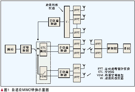

2.2.4 智能MIMO
移动WiMAX还支持各种MIMO模式之间的自适应MIMO转换(AMS),这也叫做智能MIMO。如图1所示。智能MIMO根据信道条件,选择合适的MIMO模式,在不降低覆盖范围的情况下提高频谱利用率。采用智能MIMO方式,可以克服不同场景带来的不确定性,使MIMO技术具有更广泛的应用场景。如对于同网络下的不同终端,其天线数目可能是不同的,因而若在同一小区采用相同的MIMO传输方法,难以达到优化设计目标。此外,用户经历的衰落也是不一样的,自适应选择不同MIMO技术以适应信道变化,可以优化系统性能。为支持自适应MIMO模式选择,发射端需要得到更多的包括信道或权重的反馈信息。
