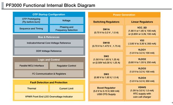

Power fusion (PF)系列电源管理IC
飞思卡尔半导体公司的PF系列电源管理IC为系统级解决方案带来了先进的可配置性和可编程性,从而让单个装置只需通过简单的配置就可以为各种处理器和外设供电。这些PMIC针对内部补偿和调节器输出电压通过数字模拟转换器相比传统的变换器需要外部电阻分压器内部控制。
图展示了PF0300电源管理IC的高阶模块图。其中一次性可编程(OTP)内存用于存储启动电压、定时、时序和调节器配置。这让电源管理IC无需更改材料就可用于各种设计中。这一“先试后买”的特性让工程师可以在对一次性可编程内存进行编程前测试各种配置。
图:PF3000电源管理IC模块图。
PF系列电源管理IC灵活性高,可完美适用于i.MX 6及i.MX 7 系列应用处理器,由于PMIC有了一次性可编程内存,因此它们可以广泛用于各种处理器和系统。在许多i.MX 6及i.MX 7参考设计中均可见到这种电源管理IC ,这些参考设计都有对于处理各种电源模式所必要的软件驱动器。
