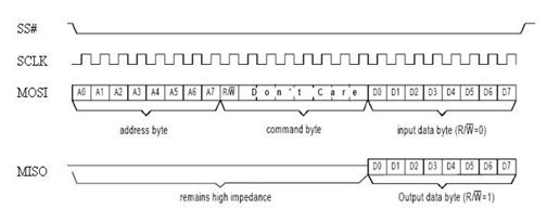

SPI 时钟速度很快,范围可从几兆赫兹到几十兆赫兹,且没有系统开销。SPI 在系统管理方面的缺点是缺乏流控机制,无论主器件还是从器件均不对消息进行确认,主器件无法知道从器件是否繁忙。因此,必须设计聪明的软件机制来处理确认问题。同时,SPI 也没有多主器件协议,必须采用很复杂的软件和外部逻辑来实现多主器件架构。每个从器件需要一个单独的从选择信号。总信号数最终为 n+3 个,其中 n 是总线上从器件的数量。因此,导线的数量将随增加的从器件的数量按比例增长。同样,在 SPI 总线上添加新的从器件也不方便。对于额外添加的每个从器件,都需要一条新的从器件选择线或解码逻辑。图 2 显示了典型的 SPI 读/写周期。在地址或命令字节后面跟有一个读/写位。数据通过 MOSI 信号写入从器件,通过 MISO 信号自从器件中读出。图 3显示了 I2C总线/SMBus以及SPI的系统框图。
图2:SPI 典型读/写周期
