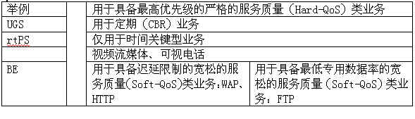

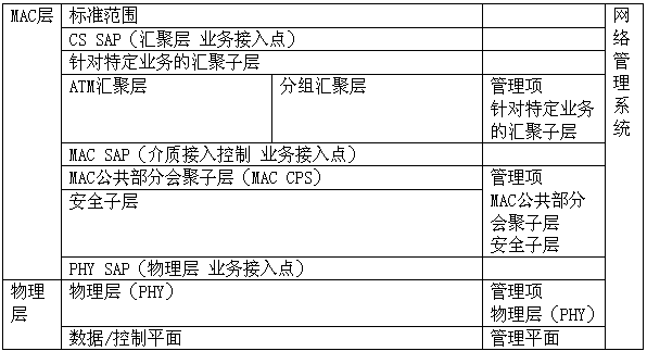

802.16 MAC协议是专门针对P2MP无线接入环境而设计的,可以支持诸如ATM、以太网和互联网协议(IP)等传输协议,并且可以通过特定的汇聚层(如图1所示),适应未来的技术发展。MAC层还可以利用物理层来实现很高的数据吞吐量,同时提供符合ATM标准的服务质量(QoS),如UGS、rtPS、nrtPS和尽高带宽(BE)(如图2所示)。

  图1——802.16协议堆栈
  图2——各类业务的服务质量等级

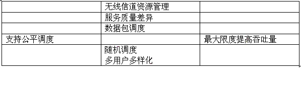

任何SS器件接入网络都要执行一系列任务,以进行鉴别和同步基站和用户站点。当基站下行信号实现同步后,上行信道描述符(UCD)将提供定时参数和初始测距连接时隙数据。在用户站点测距的过程中,基站将在用户站点登录后,为协商性能分配各种管理消息。利用PKM,可以为鉴权建立一个安全的辅助管理连接。现在,这个系统可以部署各种MAC业务,通过采用各种IP协议的用户连接进行通信。通过常规测距和信道状况监视,管理信道资源。服务质量(QoS)和信道资源调度WiMAX标准包括许多值得关注的特性,其中之一就是能够实现很高的服务质量和支持信道资源调度。对于服务提供商而言,这些特性尤为重要,因为这些特性能够最大限度地提高无线信道利用率和系统吞吐量,并且能够确保达到服务级别协议(SLA)中规定的要求(如图3所示).
             图3——802.16标准中规定的数据包调度,实现了资源最大化。

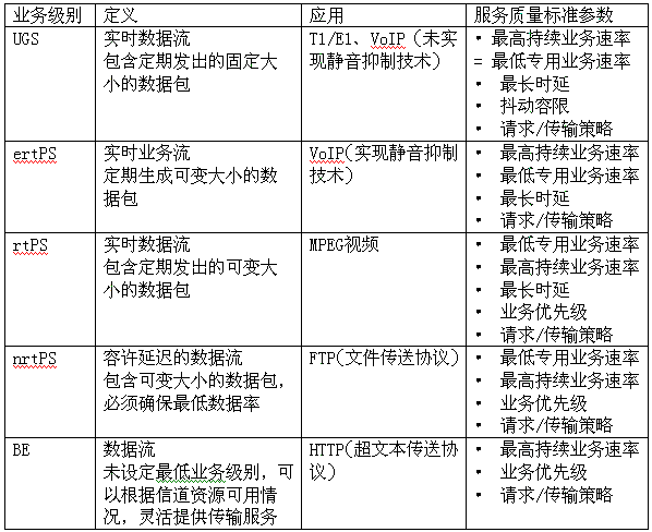

  基于MAC实现的基础设施能够支持各种业务类型。各个用户站点和基站之间的带宽请求和授予机制则实现了服务质量特性。当前的服务质量机制主要包含四种业务:UGS(主动授予业务)、rtPS(实时轮询业务)、nrtPS(非实时轮询业务)和BE(尽高带宽业务),可以为视频、音频和数据业务等提供其需要的服务质量等级。由数据包调度程序(Packet Scheduler)负责为一个用户的各种不同业务类型调度相应的资源。也就是说,到达用户实现SLA的要求。可以将用户划分为各种不同的优先级,如标准和高级(如图4所示)。

  图4——数据包调度程序的功能及其为不同用户类型调度相应的资源
