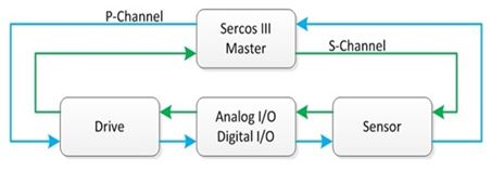

一个Sercos III主器件可控制多个Sercos III从属器件(如驱动器、传感器以及模拟和数字I/O器件) —— 图1展示了这种情况。一个主器件可控制多达511个从属器件。
图1:范例性Sercos III网络环型拓扑结构
Sercos III的一个关键优势是它支持线型拓扑结构旁的环型拓扑结构。如果以太网线缆发生故障,那么Sercos III网络可切换到线型拓扑结构,使主器件能继续与网络中的所有从属器件进行通信。一旦以太网线缆已修复,主器件就可以把Sercos III网络从线型拓扑结构切换到环型拓扑结构。

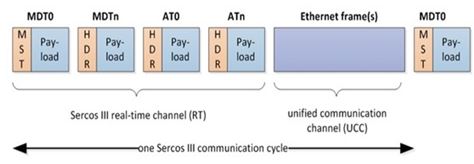

该通信协议是时分多路复用的,如图2所示。在一个Sercos III通信周期内有一个专用于实时Sercos III帧、被称为实时(RT)通道的时间片。在这个时间片中,主器件和从属器件能交换在可编程逻辑控制器(PLC)内使用的进程数据。在被称为统一通信通道(UCC)的第二个时间片中,网络内的所有器件(主器件和从属器件)均可交换标准的互联网协议(IP)报文。UCC能用来交换Web服务器的信息,借助简单文件传输协议(TFTP)来更新器件软件,或为基于IP的应用(任何种类)传输以太网帧。
图2:Sercos III时分多路复用通信周期

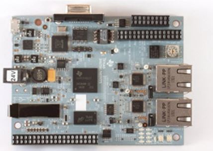

将FPGA用于Sercos III会增加成本和电路板占用空间。可消除成本增加因素的一个替代解决方案是使用PRU-ICSS —— 在许多TI Sitara处理器中均可用的一种外设。例如,TI为AM335x处理器提供了PRU-ICSS固件,无需使用外部FPGA即可启用Sercos III从属器件。可使用在图3中所见的TMDSICE3359 评估板来对该解决方案进行评估。
图3:适用于Sercos III的TMDSICE3359工业通信开发平台
