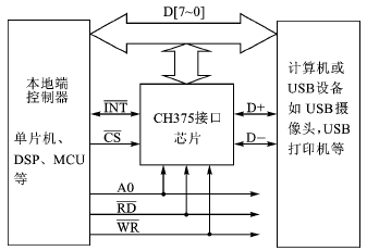

如图1所示,CH375芯片通过被动并行接口芯片可以很方便地挂接到各种8 位单片机、DSP和MCU 的系统总线上,并且可以与多个外围器件共存。并口信号线包括:8 位双向数据总线D7~D0、读选通输入RD、写选通输入WR、片选输入CS、中断输出INT以及地址输入线A0。CH375 芯片的RD和WR可以分别连接到单片机的读选通输出引脚和写选通输出引脚。INT可以连接到单片机的中断输入引脚,中断请求是低电平有效。当CS和RD以及A0 都为低电平时,CH375 中的数据通过D7~D0 输出;当CS和WR以及A0 都为低电平时,D7~D0 上的数据被写入CH375 芯片中;当CS和WR都为低电平而A1 为高电平时,D7~D0 上的数据被作为命令码写入CH375 芯片中。
图1主机通过CH375控制USB设备原理图

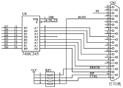

单片机通过CH375控制USB打印机的硬件电路,如图2所示,CH375芯片通过被动并行接口芯片挂接到8 位单片机的系统总线上,CH375 的TXD 引脚接地,从而使CH375 工作于并口方式。CH375芯片的8 位双向数据总线D7~D0直接与单片机的P0数据口相连,RD和WR分别连接到单片机的读选通输出引脚和写选通输出引脚。片选信号CS连接到单片机的P26引脚,该引脚为低电平时选通CH375芯片。INT可以连接到单片机的中断输入INT0引脚,中断请求是低电平有效。地址输入线A0连接至单片机的P25引脚,当A0引脚为高电平时选择命令端口,可以写入命令;当A0引脚为低电平时选择数据端口,可以读写数据。
采用74HC245三态双向总线驱动器作为打印机口向单片机传送并口数据的接口,其片选信号与单片机的P27相连,方向控制位DIR与单片机的T0相连。当DIR置成高电平时,数据从A端口向B端口传送,此时单片机可以通过读取74HC245数据端口即可得到并口数据。打印机状态信号BUSY连接至单片机的P15引脚,并口数据采集控制信号CTRL直接连至单片机的INT1中断引脚,当INT1产生中断时,单片机从并口将数据取走,然后再发送至打印机打印出来。
