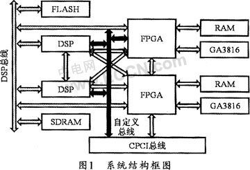

本通用信号处理平台主要由双TS201、双stratix系列FPGA和双GA3816处理器构成,同时使用了一些RAM、FLASH和SDRAM器件来存储系统中的数据和程序。系统与外部进行通信的接口主要采用CPCI总线接口。本设计采用DSP结合FPGA的方式。这种方式最大的优点就是结构灵活,有较强的通用性,适合模块化设计,并能够提高效率,同时,其开发周期较短,系统容易维护和扩展,所以,这种结构目前比较流行。图1是该系统的结构框图。
1.2 系统功能
此信号处理板的体系结构可以概括为三个处理阵列、两条板级接口总线和一条板内总线。三个处理阵列指的是GA3816处理阵列、DSP处理阵列和FPGA处理阵列。两条板级接口总线是指CP-CI总线和用户自定义总线。一条板内总线是指DSP总线。
用户自定义总线可由两个DSP处理器的两个链路口和一组由FPGA引出的备份信号线构成,包括时钟线、控制线和数据线。该总线可以针对不同应用环境,由用户自己根据需要加以定义。DSP和FPGA通过自定义总线与外部系统进行通信,而DSP通过链路口可以与外部系统实现程序加载以及数据互传,FPGA则通过备份信号线实现与外部系统的数据传输。
DSP总线主要是为DSP处理阵列提供一条内部互联和与FPGA处理阵列互联的通道。通过这条总线,DSP1和DSP2可以相互共享存储空间,并且二者可通过此总线共享板上的FLASH存储器和SDRAM,并分别将二者作为自己的程序存储器和内存扩展。系统复位后,DSP通过FLASH进行程序加载。
目前,PCI总线接口的设计有两种方法,一种是利用专用的PCI接口芯片来设计。另一种是利用FPGA可编程器件进行设计。由于用FPGA比较复杂,开发难度较大。为此,本系统将PCI控制器软核嵌入到FPGA中,从而控制本板对外的CPCI总线。本板则通过CPCI总线或自定义总线接收待处理的数据,并在FPGA巾对将待处理数据分配给GA3816处理通道和DSP处理通道。当这两个处理通道的处理结果反送到FPGA后,义在FP-GA中进行数据交换或者通过CPCI总线作为本板级处理器的输出。此外,两片FPGA中也有大量的硬件资源,可以针对不同应用场合,通过固件编程使其成为专用处理器,或组成FPGA处理阵列。而两个FPGA器件之间的64位双向信号线则可以使两个FPGA器件之间的数据传输更为方便和快捷。
系统中的两个RAM器件可分别直接和两个FPGA器件进行通信,并可通过FPGA分别作为两个GA3816处理阵列的片外存储器,也可作为板上的程序或者数据缓存。因为对于一般的运算来说,GA3816的处理速度要高于TS201的处理速度(对于1024点的复数FFT运算来说,GA3816的速度为12.8μs,而主频为300 MHz的TS201则为32.78μs),所以在系统所需实现的功能中,如果GA3816芯片可以实现就直接用它来实现(如FFT、FIR等),GA3816不能实现的功能则可根据需要在TS201和FPGA中编程实现。在FPGA中对GA3816芯片进行配置可以实现GA3816的不同处理功能以及运算模式,从而满足不同应用场合中GA3816芯片的不同数据处理功能。

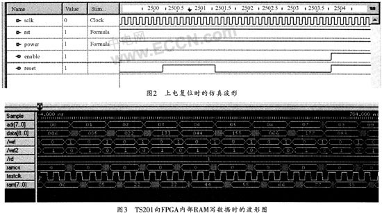

ADSP TS201S的复位信号较ADSP TS101S更简单,它可以采用较简单的上电复位方式,即要求电源正常后保持RST_IN为低2 ms以上,并在RST_IN有效之前使SCLK运行2 ms。上电复位相对于正常复位来说要复杂一些。在FPGA中实现TS201的复位和时序控制,可使TS201正常工作。图2为TS201上电复位稳定后的仿真波形。图中,sclk为8 MHz时钟(由TS201的SCLK时钟分频得到),rst为正常复位信号,power为上电复位信号,enable为复位后系统稳定的输出信号,reset为TS200的复位输出信号。

图3为调试过程中通过逻辑分析仪采集到的TS201向FPGA内部双口RAM写数据时的波形图,采用双口RAM是由于雷达信号总是以帧的方式进行处理,在处理第一帧的数据时,输出前一帧的数据,这样的数据访问方式可避免发生冲突。为了能够正确的读写双口RAM,这里的DSP访问双口RAM采用的是慢速协议,即当内部RAM的片选信号和TS201的写信号都为低时,将TS201内部的数据正确的写入到FPGA的内部双口RAM里。由于测试针的数目有限,所以,图中只显示了TS201的低8位地址线和低9位数据线,而RAM则只显示了低8位的数据线。
