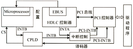

E1数据采集卡从E1线上采集信令消息(包括七号信令等),用以监视和仿真整个通话流程。控制流程如图1所示,PCI接口芯片(HDLC控制器)是一个多功能设备,包括一个网络控制器和一个PCI桥设备(EBUS)。网络控制器完成时隙映射和DMA传输等功能;PCI桥设备完成选通和配置成帧器,其中成帧器的选通用一个CPLD来完成。信令信号在成帧器成帧后,经过HDLC控制器以DMA方式送入到PC缓冲区,用户依据接口函数到缓冲区读取信令数据并进行分析,数据流程如图2所示。
图1 E1数据采集卡控制流程图
图2 E1数据采集卡数据流程图

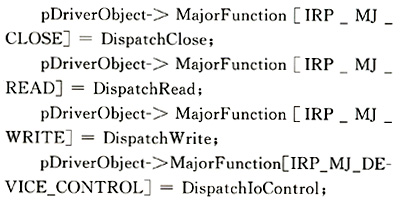

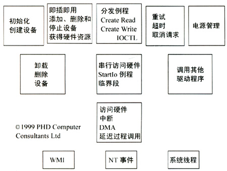

驱动程序有一个主要的初始化入口点——DriverEntry,当驱动被装载时,内核就调用DriverEntry例程。在 DriverEntry里,有回调例程供内核调用,这些例程是驱动的实现主体。内核通过发送I/O请求包(IRP)来运行驱动程序中的这些例程。驱动程序入口点和回调例程功能列表如表1所示。
表1 驱动程序入口点和回调例程

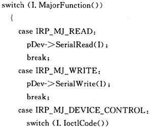

“创建”、“关闭”、“读”、“写”、“CTL码”处理的例程就叫分发例程,在本驱动中,用来产生IRP,IRP向上向下转发、传送数据。

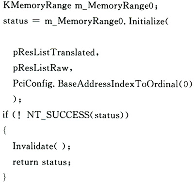

3.4 资源分配
资源包括I/O端口、存储器空间、中断和DMA线,这些资源都是由接口提供的。例如,存储器地址可通过KMemoryRange来找寻。

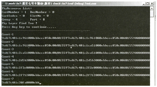

图4给出了E1数据采集卡采集的测试结果,从中可看到E1线采集的数据经过驱动打标后,被送到了上层测试程序,具有多线路、多业务、实时性等优点,满足了设计要求。另外,板卡经过了超过24小时的大数据量压力测试,测试效果良好。
图4 E1数据采集卡采集测试结果
