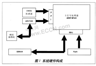

编码系统处理核心为ADSP-BF533(以下简称BF533),利用其多功能并行接口PPI采集视频数据,该PPI具有DMA功能,无需内核干预便可进行高速数据传输,传输完成后可自动向内核发出DMA中断。
视频采集部分选用0mniVision公司的CIF级彩色CMOS图像传感芯片OV6630,其最大分辨率为352×288,采集速率最高可达60fps,且片内硬件实现了原始RGB数据到4:2:2YUV格式数据的转换,用户无需自行编写复杂的RGB转YUV应用程序,大大减少了代码量,很适合用作MPEG-4编码。
设置OV6630输出为4:2:2 YUV视频数据格式,BF533的PPI即可直接接收该格式视频数据。二者可实现无缝连接,无需中间电路
考虑到目前还有大量模拟制式的摄像机仍在广泛应用,系统中还增加了视频ADC ADV7183,该芯片可以把PAL制模拟电视信号转为ITU-R656标准4:2:2格式数字视频,同样将ADV7183输出端口与BF533的PPI相连。这样,既可以采用系统自带CMOS图像传感器采集视频,也可以外接PAL制模拟摄像机,用户可自由选择。
由于BF533片内存储空间有限,而视频采集、编码数据量巨大,选用一片Hynix公司的4MBSDRAM HY57V56162(内含4个内部子集)作为BF533片外大容量动态存储器。同时,为存放程序启动代码,利用一片容量为1MB的闪存芯片PSD4256G6V构成BF533的片外非易失性存储器。系统硬件构成如图1所示。

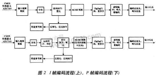

MPEG-4编码是基于宏块(Macro Block)进行的,每个宏块包含4个8×8亮度子块和2个8×8色度子块。MPEG-4编码原理主要包括对I帧和P帧的编码,P帧比I帧多出了运动估计和补偿模块,二者编码流程如图2所示。

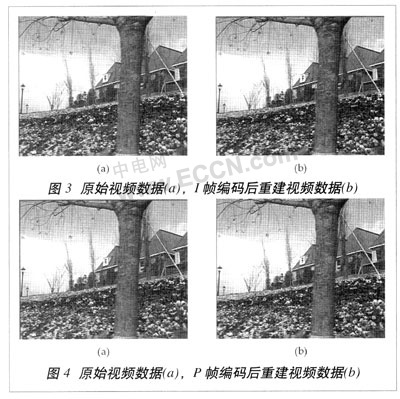

图3、图4给出了分别采用I帧编码和P帧编码后的重建图像。I帧编码压缩率为11.5:1,重建图像信噪比为33.43dB。P帧编码压缩率则达到了65.7:1,重建图像信噪比为32.65dB。经采用BF533片内实时时钟RTC精确计时,整个视频序列共75帧,编码耗费2.27s,平均编码率达到了33fps,满足实时编码要求。
