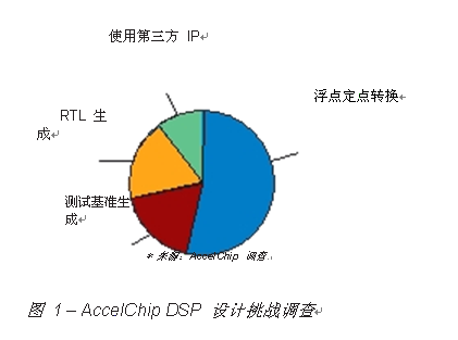

AccelChip 公司(最近已被赛灵思公司收购)最近所做的一次调查显示,53% 的回答者认为浮点定点转换是在 FPGA 上实现算法时最困难的地方(图 1)。

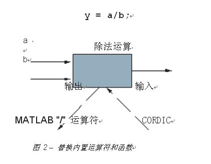

如果未将高级函数和运算符替换为硬件精确的宏架构,浮点 MATLAB 算法的定点表示将不会真正反映最终硬件的响应(图 2)。

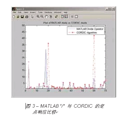

图 3 对此进行了突出显示,该图使用一组量化为 8 位有符号二进制补码的随机输入矢量,对 MATLAB 除法运算符与工具硬件 CORDIC 除法算法的定点响应进行了比较。
根据数据数值,计算输出之间将存在巨大分歧。

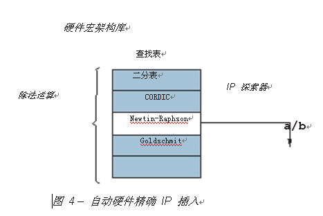

在定点生成过程中,AccelDSP™ Synthesis 综合工具的 IP Explorer™ 技术将自动使用硬件精确的表达式替换高级 MATLAB 函数和运算符(图 4)。此步骤是透明的,且不需要对 MATLAB 代码进行修改。您可以使用综合指示来重新定义初始宏架构和微架构选择。

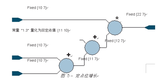

在大多数情况下,位增长率定律 (bit growth rules) 是简单直接和易于理解的。例如,一次加法的结果增长一位,而一次乘法的结果则增长到等于输入字长度的总长度(图 5)。然而,要在实际设计中确定变量的这些属性,将是一个高度反复的过程。允许未检查的位数增长现象发生,在硬件中代价是昂贵的,通常也是不必要的。如果您技术功底深厚,您可以采用各种技巧来尽可能地减小字长而同时保持数值精度。

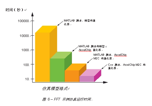

AccelDSP Synthesis 综合工具的 M2C-Accelerator 自动生成一个硬件精确的定点 C++ 模型和测试基准,以加快定点仿真。
消除手动记录步骤节省了开发时间,大程度地减小了误差的引入。由于 C++ 是编译式的,因此可提供高达 1000 倍的仿真性能优势(图 6)。这种性能水平通常是那些要求理解定点数据作用的大型矢量集所必需的。

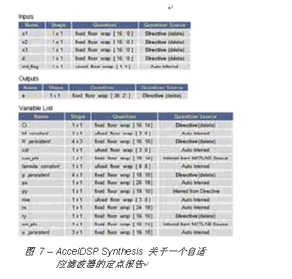

如果从早期开始就一直未对数据路径进行检查,位增长可能会快速增长而产生过度的硬件,而过度约束位增长则可能造成无法接受的数值精度损失。获得对位增长进展情况较好观测性的一种通用技巧是向一个电子表格中输入变量。AccelDSP Synthesis 综合工具通过生成一个表格化、格式化的定点报告(图 7)而提供了此类级别的观测性。

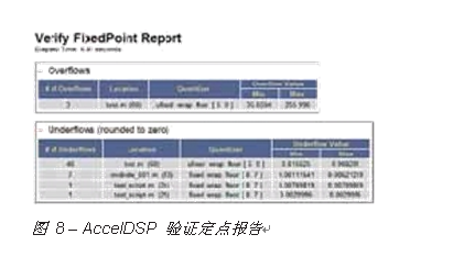

定点数据类型的固有属性,但不是 C/C++ 所固有的,且常常在模型重写过程中被省掉。但是,由 M2C-Accelerator 生成的 C++ 模型中包含了反映在仿真期间发生的所有上溢出和下溢出的量化例程。当这些情况发生时,它们将被汇总在“验证定点报告”中(图 8)。

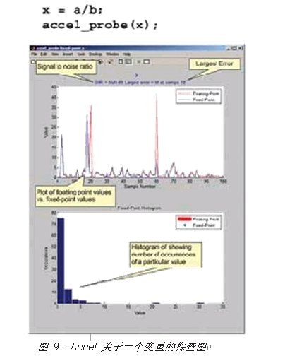

为了帮助进行这一过程,AccelDSP Synthesis 综合工具的 AccelProbe 工具以图形方式对一个给定仿真期间的任何变量的浮点和定点值进行了比较(图 9)。如果您使用的是 AccelProbe,您会迅速体会到特定变量的贡献使最终结果的误差累积的过程。您可以通过在 MATLAB 源码中增加语句 “accel_probe(variable_name)”,来“探查”一个变量。
“定点历史”图可以让您感知一个变量在仿真期间可能遇到的频繁程度。如果一个值很少出现,则需要用以在动态范围内的高端或低端存储该值的附加硬件可能具有很小的值。
