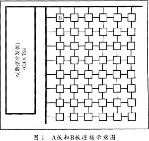

全彩是指显示屏上每像素的颜色显示采用24bit,共显示16 777 216种颜色。而现今许多图形显示只支持8 bit颜色值,只能显示256种颜色。本设计的全彩LED屏可与计算机VGA显示屏实时同步输出显示,并可任意播放图片、文字、广播、电视、录像、VCD以及各种三维动画。此外还能完全适应户外各种恶劣性环境(如防腐,防水,防潮,防雷,抗震等)。LED屏的显示采用1024×768像素,数据量为1024×768×60(帧)×24=1132462080 bit,每个扫描板能控制128×128像素,所以完整显示A板的数据需要8×6=48块扫描板,A板的LVDS信号一共使用6路,每路四对(CLOCK+R-C-BDATA(3对));B板则使用两路,一路输入,一路输出,每路都由(CLOCK+R-G-BDATA (3对))构成。图1所示是A板和B板的连接示意图,其中A板为数据分发板,B板为扫描板。

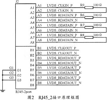

图2为RJ45_2接口电路连接图。使用LVDS信号传输时,在接收端应有4个100Ω的匹配电阻与差分线阻抗相匹配,以减少阻抗不匹配所导致的共模噪声增加和电磁干扰(EMI)。值得注意的是,在走线时,差分线的长度应该保持一致,且差分线应彼此尽量靠近以减少反射,并应尽量减少信号路径中的过孔数量与阻抗的不均匀,此外,还要把LVDS和TTL信号层分开以防止串扰。

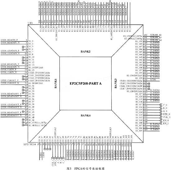

图3为FPGA的连接电路。本全彩LED控制系统之所以选用FPGA作为测试平台,其原因首先是FPGA可以快速转向最终原型,其次是它的可再编程能力强,可以通过软件而不是硬件来满足设计的改进,而最重要的一点则是因为FPGA提供了大量的资源,包括SDRAM驱动、ZBT SRAM驱动和快速传输逻辑接口(LVDS)等。EP2C5Q208C8一共有208个管脚,分成4个BANK,BANK1的I/O接口用于差分信号线,BANK2上的I/O接口与SDRAM相连接,BANK3和BANK4用来连接LED显示屏的数据和控制信号。

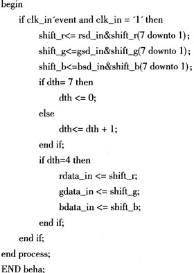

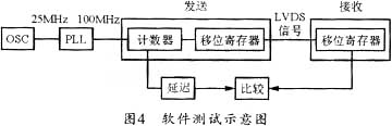

硬件电路连好之后,便可用VHDL语言编写相应的测试代码。可通过计数器生成RGB数据信号,然后把数据从FPGA经差分线输出,再经过10米长的双绞线输入到FPGA,从而检验LVDS信号传输的稳定性,其示意图如图4所示。部分VHDL代码如下:

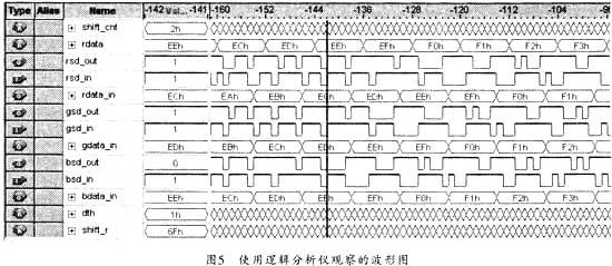

图5所示是用逻辑分析仪观察到的波形图。从图5可以看出,通过LVDS信号线可使此系统在10米处稳定地传输100 Mbps的信号。
