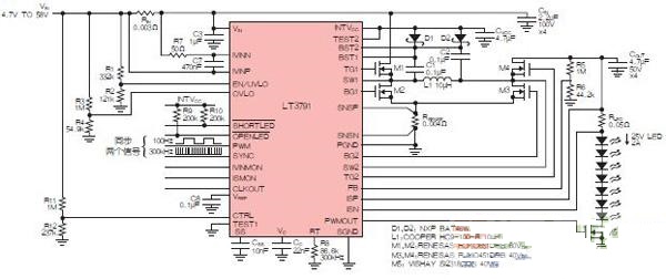

图1所示为一个典型 50W前灯应用。该应用使用单个电感准确地调节25V/2ALED串,提供50W LED功率。这个电路提供50:1 PWM调光比,能很好地满足防眩光自动调光要求。输入和输出LED电流受到监视,同时提供故障保护,以承受并报告开路或短路LED情况。
图1:具50:1调光比、效率达98%的50W(25V、2A)升降压LED驱动器
其内部4开关升降压控制器能够在高于、低于或等于输出电压的输入电压下工作,非常适合汽车应用。降压、直通和升压工作模式之间的转换是无缝的,尽管电源电压变化范围很宽,也能提供良好稳定的输出。LT3791的独特设计采用3个控制环路,监视输入电流、LED电流和输出电压,从而提供最佳的性能和可靠性。

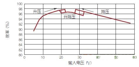

LT3791采用4个外部开关MOSFET,能够以高达98%的效率连续提供从5W直至超过100W的LED功率,参见图2.在以常规方法供电的车辆中,高效率很重要,可最大限度降低对散热措施的需求,实现占板面积非常紧凑的扁平解决方案。而在电动汽车中,这种功率节省还延长了两次充电之间车辆可行驶的里程。
图2:图1中的LED效率
