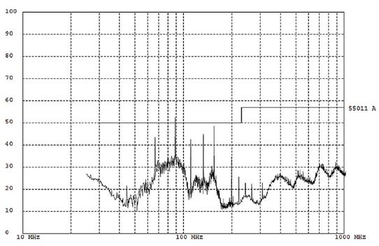

请看图2所示的EMI测试报告,这份报告显示大约90MHz处有个故障。
图2:这份EMI测试报告显示大约90MHz处有个故障。

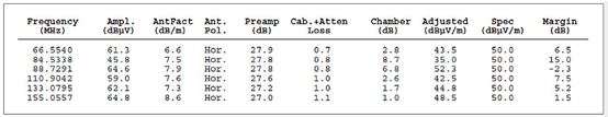

图3是对应的列表数据报告,其中详细列出了测试频率、测量得到的幅度、校准后的校正因子以及调整后的场强。然后将调整后的场强与下一栏中的指标进行比较,确定余量或超额量,显示在最右栏。
在图3所示的余量栏中,你可以看到有一个峰值超出了这个规范标准在88.7291MHz处规定的极限,与规范相差-2.3。
图3:这个列表数据对应的是图2,它显示故障点位于88.7291MHz处,但有许多因素令人怀疑这是否是实际的频率。

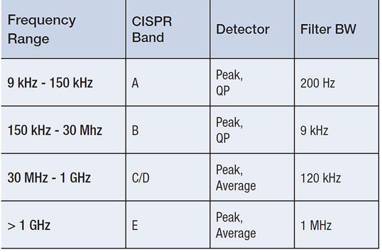

你完工了,是吗?不,没这么快。不要让所有这些数字让你相信这是问题EMI源的精确频率。事实上,测试报告中给出的频率很有可能不是实际的源频率。国际无线电干扰特别委员会(CISPR)指出,在执行辐射发射测试时,依据具体的频率范围必须使用不同的测试方法。每种范围要求特定分辨率带宽的滤波器和检测器类型,如表1所示。滤波器带宽决定了解析实际感兴趣频率的能力;这意味着频率范围在排查问题源好多方面会有变化。
表1:CISPR测试要求根据不同频率范围而有所变化,并影响频率分辨率。

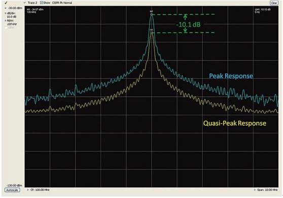

这里需要着重指出的是,对某些频率范围,CISPR测试要求提倡使用准峰值(QP)这种检测器类型,这将掩盖实际频率。通常EMI部门或外部实验室一开始是使用简单的峰值检测器执行扫描来发现问题区域的。但当所发现的信号超过或接近规定极限时,他们也执行准峰值测量。准峰值是EMI测量标准定义的一种方法,用来检测信号包络的加权峰值。它根据信号的持续时间和重复率对信号进行加权,以便对从广播角度看解释为“骚扰”的信号施加更多的权重。与不频发的脉冲相比,发生频率更高的信号将导致更高的准峰值测量结果。换句话说,问题信号发生的越频繁,问题信号的绝对幅度就越可能被准峰值测量所屏蔽。
好消息是,峰值和准峰值扫描对预先一致性测试来说仍然是有用的。图4给出了一个峰值和准峰值检测的例子。图中显示了峰值检测和准峰值检测中都能看到的脉宽为8μs、重复率为10ms的信号。结果准峰值的检测结果比峰值低了10.1dB。
图4:峰值检测和准峰值检测的比较。
需要记住的一个好规则是,准峰值检测值总是小于或等于峰值检测值,永远不会大于峰值检测值。因此你可以使用峰值检测来开展你的EMI排查和诊断。你不需要达到与EMI部门或实验室扫描同等程度的精度,因为测量都是相对值。如果你的实验室报告中的准峰值检测值表明,设计超过了3dB,峰值检测值超过了6dB,那么你就知道你需要的修复工作是将信号减小3dB或更多。

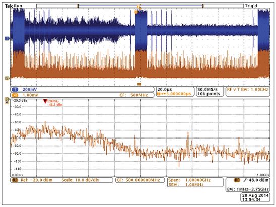

MDO将混合信号示波器的功能和频谱分析仪的功能整合在一起。借助这种组合,你能够自动显示模拟信号特征、数字时序、总线事务以及射频并在这些信息基础上实现触发。一些MDO还能捕获或观察频谱和时域轨迹,包括射频幅度对时间、射频相位对时间以及射频频率对时间的关系曲线。射频幅度与时间轨迹如图6所示。

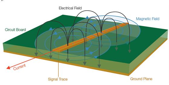

虽然一致性测试过程设计用于产生绝对的校准过的测量,但排查工作很大程度上可以使用从待测设备发生的电磁场的相对测量方法。更有甚者,你可以使用MDO的频谱分析仪功能和射频通道探测近场中的波阻行为,从而找出能量源来。与此同时,你可以用示波器某个模拟通道上的无源探针探测信号,以便发现与射频关联的信号。

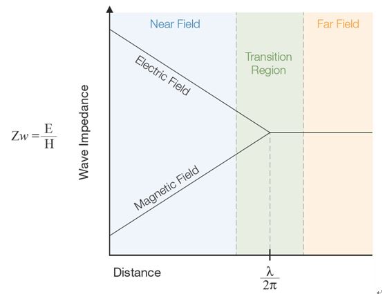

不过首先你得了解一些有关待探测的电磁场区的一些背景知识。图7显示了处于近场和远场中的波阻行为以及两者之间的过渡区。从图中可以看到,在近场区中,场的范围可以从占主导地位的磁场到占主导地位的电场。在近场中,非辐射行为是主导的,因此波阻取决于源的性质和距源的距离。而在远场中,阻抗是固定不变的,测量不仅取决于在近场中可观察到的活动,而且取决于天线增益和测试条件等其它因素。
图7:这张图显示了近场和远场中的波阻行为以及两者之间的过渡区。近场测量可用于EMI排查。
近场测量是可用于EMI排查的一种测量,因为它不要求测试站点提供专门的条件就能让你查出能量源。然而,一致性测试是在远场中进行的,而不是近场。你通常不会使用远场,因为有太多的变量让它变得复杂起来:远场信号的强度不仅取决于源的强度,而且取决于辐射机制以及可能采取的屏蔽或滤波措施。根据经验需要记住,如果你能观察远场中的信号,那么应该能看到近场中的相同信号。(然而,能观察到近场中的信号而看不到远场中的相同信号是很可能的)

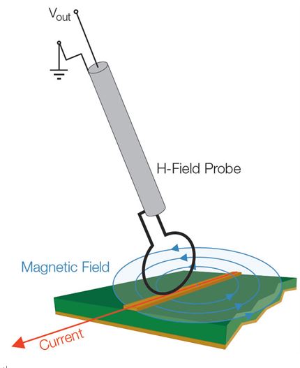

H场(磁场)探针具有独特的环路设计,如图8所示。重要的是,H场探针的方向是有利于环路平面与待测导体保持一致的,这样布置的环路可以使磁通量线直接穿过环路。
图8:将H场探针与电流流向保持一致可以使磁场线直接穿过环路。
环路大小决定了灵敏度以及测量面积,因此在使用这类探针隔离能量源时必须十分小心。近场探针套件通常包含许多不同的环路大小,以便你使用逐渐减小的环路尺寸来缩小测量面积。

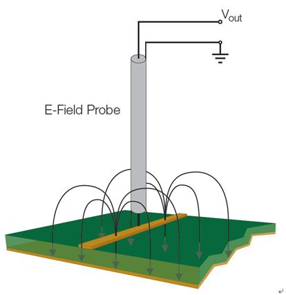

E场(电场)探针用作小型单极天线,并响应电场或电压的变化。在使用这类探针时,重要的是你要保持探针垂直于测量平面,如图9所示。
图9:将E场探针垂直于导体放置以便观察电场。

在这个例子中,小型微控制器的EMI扫描指示有一个超限故障似乎来自于中心频率约为144MHz的宽带信号。借助MDO的频谱分析仪功能,第一步是将H场探针连接到射频输入端,用相对的近场测量定位能量源。
如上所述,重要的一点是H场探针的方向要让环路平面与待测导体保持一致。在PCB周围移动H场探针,你就可以定位能量源。通过选择逐渐缩小孔径的探针,你可以将搜索定位在一个较小的区域内。
一旦定位到明显的能量源,如图10所示的射频幅度与时间轨迹就能显示这个范围内所有信号的完整的功率与时间关系。利用这个轨迹线可以清楚地看到显示屏中有一个大的脉冲。移动频谱时间使其通过记录长度,很明显可以看到EMI事件(中心位于140MHz左右的宽带信号)直接对应于这个大脉冲。为了使测量稳定下来,打开射频功率触发器,然后增加记录长度以判断这个射频脉冲发生的频度。为了测量脉冲重复周期,打开测量标记并直接判断周期。
图10:MDO的射频幅度与时间轨迹(上图)显示在140MHz处有一个显著的脉冲。频谱图形(下图)显示了这个脉冲的频率内容。
