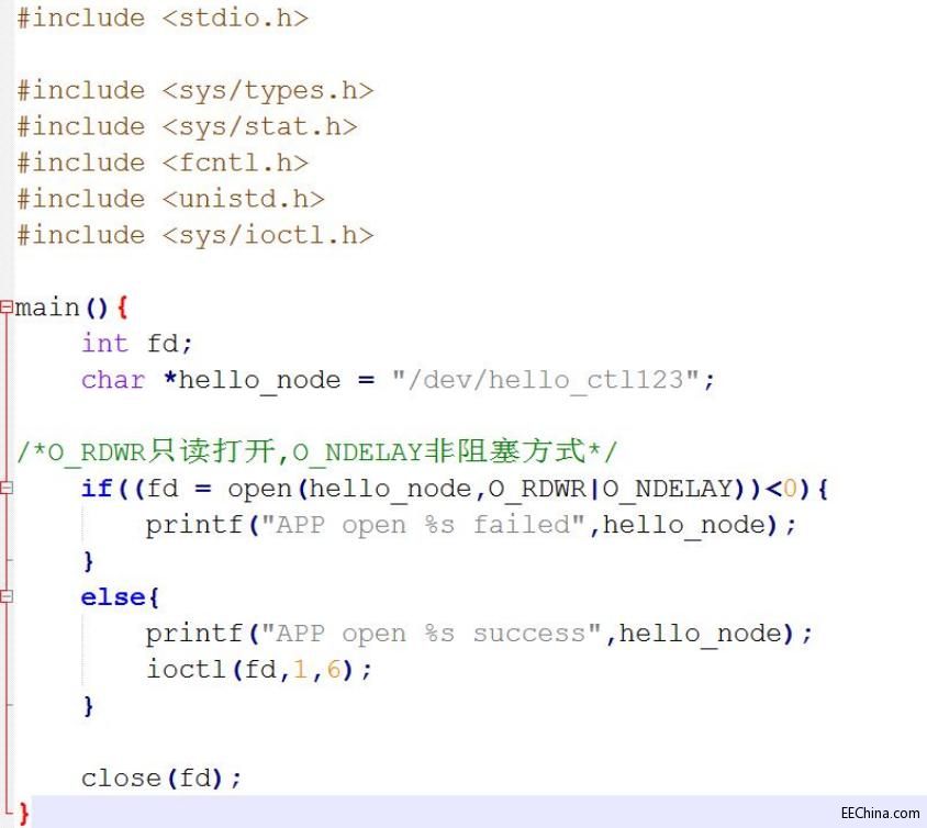

如下图所示,是一个简单的调用程序。
新建“invoke_hello”文件夹,将上图的中的文件拷贝进入,进入新建的“invoke_hello
目录,使用编译命令
arm-none-linux-gnueabi-gcc -o invoke_hello invoke_hello.c -static
编译,如下图所示。

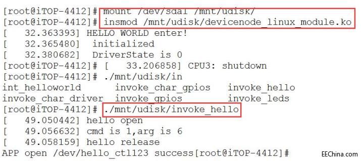

将 “invoke_hello” 拷贝到 U 盘, 启动开发板, 加载前一期的 “devicenode_linux_module
驱动,如下图所示,使用 invoke_hello 调用设备节点“/dev/hello_ctl123”。
先使用命令“mount /dev/sda1 /mnt/udisk/”加载 U 盘;
使用命令“insmod /mnt/udisk/devicenode_linux_module.ko”加载驱动;
使用命令“./mnt/udisk/invoke_hello,运行 invoke_hello
如上图所示,运行“invoke_hello”之后,会打印以下内容”
hello open
cmd is 1,arg is 6
hello release
如下图所示,设备节点 opencloseioctl 分别对应打印信息
printk(KERN_EMERG "hello open\n");
printk(KERN_EMERG "hello release\n");
printk("cmd is %d,arg is %d\n",cmd,arg);ioctl 会打印第二个和第三个参数。
