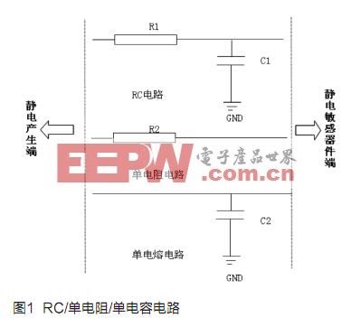

RC电路或者单电阻、单电容电路
我们知道,电阻是耗能元件,那么在静电的通路上放置一个合适大小的电阻将是一个理想的选择,而且成本也不高。
该电路(图1)的设计思路就是将抗静电能力强的元器件放置在静电高的地方,将抗静电能力弱的元器件远离静电源,MCU放置在静电敏感器件端。
