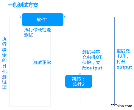

在实际汽车应用环境中,车载控制系统可以实时监控充电机的状态,通过CAN总线的传输方式,监控充电机当前的运行参数和故障状态。这是目前市场上的产品普遍所欠缺的。这是由于充电机的报文协议是不外开放给设备厂商的,在这种情况下,将上位机控制软件,由通用的电源电气性能测试系统转变为专业充电机测试系统有一定的难度,缺乏协议的情况下,无法实现对于充电机的二次开发控制。
所以国内有部分比较先进的新能源产业是这样来完成充电机的测试的,分别使用两套系统控制。一套是通用的电源测试系统,用于测试充电机的电气性能;一套是专门的充电机控制系统,实现对充电机的控制和监控,但同时反映这样的测试方式不能提高效率。比如在测试过程中,充电机发生故障,关闭输出,此时工程师需要首先通过控制充电机的上位机软件重启充电机,再切换到电气性能的测试上位机软件,重新运行测试程序。

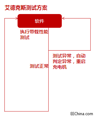

若有一款上位机软件能够在实现电气性能测试的同时,引入对充电机的监控和控制,并将故障状态显示在程序运行界面,将实现真正的模拟车载应用环境,形成更专业的测试方案。艾德克斯车载充电机测试系统就是能实现同时控制测试过程与充电机本身的方案。
综上所述,不久的将来,针对充电机的专业测试系统,应能够实现对于充电机的控制,同时需要在充电机厂商协议不外开放的前提下,实现对于充电机的测试和控制。
