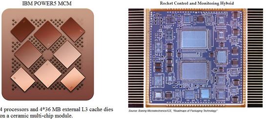

MCM也是上世纪80年代出现的一种封装技术,其特点是把多个芯片甚至裸Die通过金丝键合线以及基底材料集成到一个封装里。MCM封装后的模块尺寸和成本可以降低很多,同时由于模块内的各个芯片不需要单独封装,且芯片间走线更短,所以可以提供更好的传输性能。另外由于集成度高,容易进行集中的屏蔽和保护,所以比起采用分立器件系统可靠性更高。 MCM技术可以把不同工艺的晶片集成在一个封装里,因此使用非常灵活,可以构建模拟、数字、射频以及电阻电容等无源器件的混合系统。下图分别是IBM和波音公司开发的两款MCM芯片。
图1 IBM Power5处理器和Boeing公司的MCM控制芯片

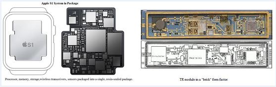

SiP是上世纪90年代出现的封装技术,可以认为是MCM技术的升级版。SiP封装技术除了像MCM一样可以进行多个不同工艺晶片的平面封装以外,还可以进行裸Die或者封装的立体3D堆叠,进一步提高了封装密度。目前广泛应用于手机、PAD等便携式消费电子设备里,典型的如Apple公司在iWatch里的核心模块以及相控阵雷达里使用的T/R模块等。
图2 iWatch里使用的SiP模块及射频T/R SiP模块

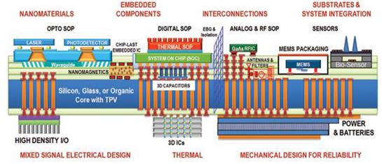

SoP是本世纪初出现的一种封装技术,可以认为是SiP技术的进一步升级。除了像SiP一样可以完成多种晶片、无源器件的3D堆叠和封装以外,还采用了薄膜技术和纳米材料把一些常用的无源器件如电阻、电容、滤波器、波导、耦合器、天线甚至生物传感器等直接集成到封装基底上。这使得基底上的走线长度从mm量级减小到了um甚至nm量级,进一步提高了系统性能和集成度。下图是一个SoP芯片应用的例子。
图3 典型的SoP系统

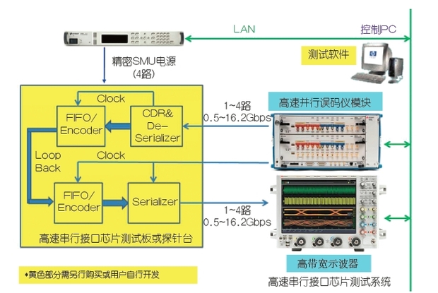

以下是整个高速收发芯片传输系统的测试平台构成。
图4
测试中使用高性能的多通道误码仪产生多路串行激励信号和时钟送给被测芯片,数据经环回后回送误码仪进行误码率统计或者接高带宽示波器进行信号质量分析。误码率测试过程中可以在信号上加入随机抖动、确定性抖动、共模噪声、差模噪声、ISI码间干扰能影响以验证接收端对于恶劣信号的容忍能力。
