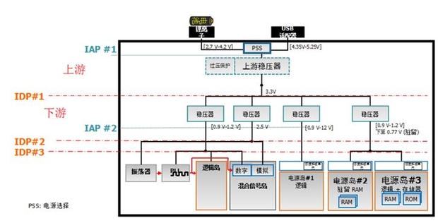

一旦对配电接口做出了定义,就可以划分上游和下游稳压器的稳压限制。配电接口电平是由限制电压范围和最大噪声频谱所定义的,下游稳压器及其负载则能够承受该频谱。如图表1所示,上游稳压器直接同电源(锂离子电池或USB 5伏)相连接,故而需要高电压保护;而下游稳压器则与负载相连接,可以进行优化以满足每个负载或电源域的要求(例如射频或模拟块的低漏电和低噪音等)。同时也可以满足以下要素之间的权衡:更高的转换效率、面积、物料清单(BoM)和具备多个电源域的SoC对抗噪度的需求。
    对这些配电接口(IDP)所下的定义是实现RPKL方案的必要条件,因为有助于构建可重复使用的稳压器,有助于实现与内部或第三方稳压器的平稳结合。
图1:借助配电接口(IDP)实现上下游稳压器的分离

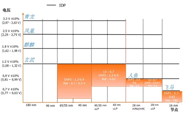

“四大神兽”配电接口
在对各类物联网应用(如智能电表、智能卡、智能手机、智能玻璃、平板电脑和智能手表)进行过大量的框图分析之后,其中规格为180纳米至28纳米,可以得出结论:最少需要4个不同的配电接口电压来构建一个RPKL。
如图表2所示,工艺节点为180纳米至40纳米,电压分别为1.2伏、1.8伏、2.5伏和3.3伏。对于28纳米和16纳米而言,需要4个电压电平不同的配电接口。通过这些配电接口,为稳压器输入和输出电压设立了标准。
选择4个不同电压的原因如下:
·系统常用电压、电源输入/输出和外围设备的工艺节点为180纳米,90纳米,65纳米,40纳米及以下
·没有高于3.3伏(+/- 10%) 、低至40纳米的配电接口(IDP)避免为下游稳压器提供高电压保护,从而实现硅面积的最小化
·基于这些配电接口,而非具有不同互联电压的定制稳压器,可以实现稳压器的整体优化
·增添一个IDP不能为PMNet带来更佳的整体优化,但是会给RPKL增加多余的稳压元件
图2:每个技术工艺的配电接口(IDP)电压电平

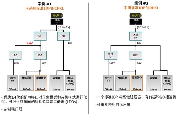

以一款智能手表应用的案例(如图表3所示的简化框图)来说明RPKL(基于所定义的4个IDP)和定制稳压器(即CPKL定制电源套件库,电压电平为1.4伏,以便对稳压器进行级联)之间的不同。
假定SoC在99%的使用时间内都处于待机模式(只有持续运行块(always-on block)处于工作状态)。为了将平均功耗和硅面积降至最低,可以采用简化的FoM,即平均功耗和嵌入式稳压器硅面积的乘积。(FoM=毫瓦小时*平方毫米)。在两个案例当中,假定开关稳压器(SR)的功率效率皆为80%。
图3:对具备与不具备标准IDP的PMNet架构所进行的比较

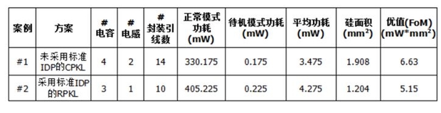

表1就以下要素总结了两个案例所存在的性能差别:物料清单(BoM)、硅面积、功耗和FoM值。
表1:两个案例的FoM对比
借助FoM,RPKL方案给出了功耗和硅面积之间的最佳权衡。与CPKL解决方案相比,RPKL方案大大缩减了面积,减少了平均功耗和物料清单(BoM)(元件数量与封装引脚数)。
