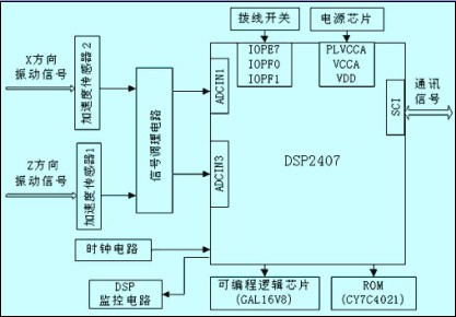

数据采集模块的硬件设计包括电源板、控制板设计。其硬件构成框图见图1所示。控制板采用DSP芯片作为系统的主控制器,完成信号采样、数据处理及输出控制与监测等功能,包括时钟电路、复位电路、报警电路、仿真接口电路、信号调理电路、隔离保护电路等外围电路。
                                              图1     控制板硬件结构
DSP芯片通过串口RS-232与上位机便携式PC进行通讯,加速度传感器的信号经过A/D转换之后,通过串口,传输到便携式PC上,通过测试软件,完成对振动信号的各种分析。

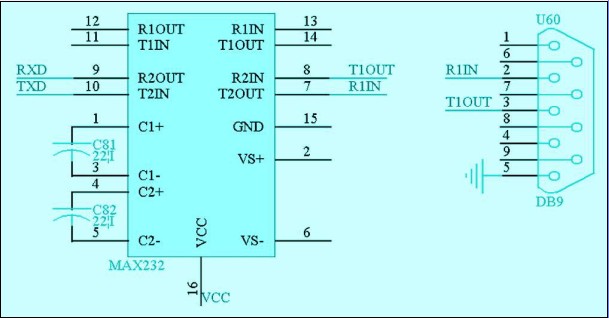

DSP的串口电路的设计见图4,该电路采用符合RS-232标准的驱动芯片 MAX232,进行串行通信。MAX232芯片的功耗低、集成度高,+5V电压供电,具有两个接受和发送通道。由于TI320LF2407采用+3.3V 供电,所以在MAX232与TI320LF2407之间加了电平匹配电路。整个接口电路简单,可靠性高。
图3     串口通讯电路

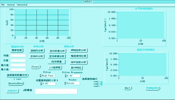

便携式PC机上的软件Lab Windows/CVI,具有用户界面简洁明了,数据采集软件操作简单及数据处理软件功能强大的优点。软件在Windows操作系统下运行,打开可执行文件之后,在便携式PC机上,显示出用户操作界面,用户要进行各种数据分析,只需要点击相应的按钮即可。软件上不仅显示了试验的实时数据,还可以进行数据回放。数据的接受,存储,只需要进行响应的按钮和菜单操作即可,操作十分简单。GUI(图形用户界面)见图5。
图5     数据采集与分析软件
