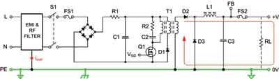

本地电路直流接地与电源接地参考电压间的链路通常由负责将线路电压转换成所需直流输出的电源提供。图1显示了一款低成本开关模式电源的简化结构图,该开关模式电源通常用于个人电脑、激光打印机和其他设备。SMPS 输出的直流接地通过SMPS Chassis以电源的保护性接地(PE)导线为参考。因此,该直接链路起了一个感应导线的作用,从而将PE电压变成了本地直流接地电压。
图1 SMPS简化结构图

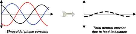

所有中性导线都并入配电板中的一个大直径中性导线,就像一个变压器一样(见图5)。在线性负载情况下,多相位系统的中性电流在一定程度上相互抵消。由于负载不平衡(见图3),只有总中性电流的一小部分保留了下来。
图3 线性负载的多相位电流

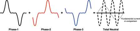

但是就非线性负载而言,各单个电流合计可达总中性电流之多。该中性电流主要由第三谐波组成(见图4)。因此,相比线性负载的中性电流,非线性负载的大量中性电流会导致电气安装线路电阻两端有更高的压降。
图4 主要由第三谐波组成的总中性电流

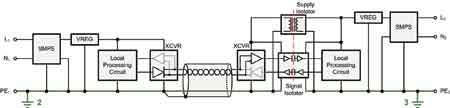

在设计远程数据链路时,设计人员必须要假设GPD的存在。这些电压作为共模噪声Vn添加到发送器输出。即使总迭加信号在接收机的输入共模范围内,将本地接地作为返回电流的可靠路径也是很危险的(见图6)。这也同样适用于“上乘的”RS485收发器,如TI的 SN65HVD2x产品系列,其输入共模范围介于-20~+25V之间。
图6 设计缺陷
电气安装(即定期维护期间)的任何修改都超出了设计人员控制范围。该修改会在一定程度上增加GPD,从而会超出接收机的输入共模范围。因此,目前工作很出色的数据链路可能会在将来某个时间停止工作。

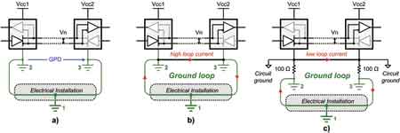

但也不建议通过一条接地线将远程接地直接连接在一起来去除GPD。切记,电气安装是一个高度复杂的电阻网络,该电阻网络由多个交叉连接线和多相位系统、不同的线缆长度以及各种接地电极路径导致的电阻组成(见图7)。
图7 接地路径阻抗复杂性实例
当创建电流环路时,远程接地间的直接连接与该网络并联。初始GPD试图通过驱动一个大环路电流流经低阻抗接地线来补偿其性能下降 (collapse)。环路电流耦合至数据线电路并生成迭加在传输(共模)信号上的噪声电压。这有可能会再一次造成一个高度不可靠的数据传输系统。
为了实现远程接地的直接连接,RS-485标准建议通过插入电阻将设备接地和本地系统接地分开。虽然这种方法降低了环路电流,但是大接地环路的存在使得数据链路对环路沿线其他地方产生的噪声很敏感。因此,我们还是没能构建一个稳健的数据链路。能承受数百数千伏GPD的长距离最稳健的RS- 485数据链路借助了本地信号、电源的总线收发器信号和电源线的电隔离(见图8)。

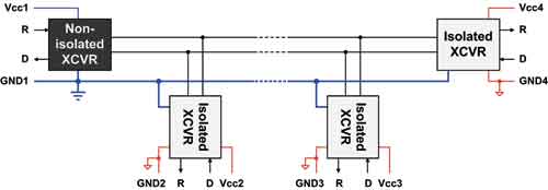

图8显示了两个远程收发器节点的详细连接,而图9则显示了一个使用了多个收发器的隔离式数据传输系统的例子。除1个收发器以外,所有其他的收发器均通过隔离连接至总线。左侧的非隔离收发器为整个总线提供了单接地参考。
图9 多现场总线收发器站隔离
