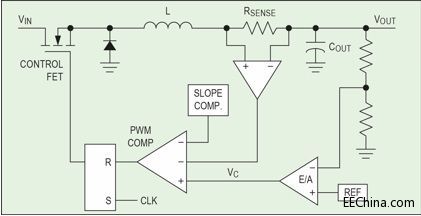

PWM开关稳压器有两种控制模式:电压模式(VM)和电流模式(CM)。CM模式稳压器把流经电感的电流作为反馈环路的一部分。PWM调制器的输入信号为流经电感的电流和误差放大器输出的误差信号。图3所示为峰值CM模式稳压器的简化电路图,其中峰值电感电流以及输出电压都是受控的。流过电感的电流被检测出并送去跟Vc进行比较。Vc为误差放大器的输出。在CM控制模式下,为了避免在PWM信号占空比大于50%时产生次谐波振荡,需要对电路进行斜率补偿。
图3. 电流模式(CM)控制。

为什么要采用电流模式?进一步观察电流控制环路的响应,我们发现当控制FET导通时,通过RSENSE的电流经过电流检测电路后变成电压斜坡信号。电压斜坡与电感中的斜坡电流成比例。经过斜率补偿的电压斜坡跟误差放大器的输出电压进行比较。图中的CONTROL FET将保持导通,直到这两个电压相等。当这两个电压相等时,图中的CONTROL FET关闭。之后,通过固定频率的时钟信号CLK来置位RS触发器,开始下一个开关周期,如图3所示。这样,流过CONTROL FET开关和电感的峰值电流,基本上由电压控制环路决定。由于电感处在内部的电流控制环路内,CM控制模式消除了电感的极点和二阶特征带来的影响(这些影响在VM控制模式下是存在的)。因此,外部的电压控制环路只存在单极点的输出滤波器和负载电阻。可以把CM转换器看成一个电流源。电路的输出电容与并联的负载阻抗构成了单极点电路。该电流源给该单极点电路提供电流并对其进行调节。这意味着,对CM模式稳压器进行稳定补偿,总体来说要比VM控制器容易得多。

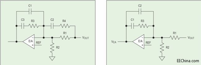

下面,我们讨论补偿方法。图5为两种控制结构所采用的典型的补偿网络。左侧为电压模式补偿4 (III型)电路,要求较复杂的补偿网络。右侧为电流模式补偿(II型)5电路,比较简单,甚至可以不需要C2。
图5. VM补偿(左)与CM补偿(右)的原理图比较。CM补偿中,可能不需要C2。
早期CM控制方法带来的一个问题是:需要高精度的电流检测2电路。该电路会引入少量的功率损耗。现在的集成电源方案采用内部的高边FET的RDSON实现电流检测,不需要外部电流检测电阻。CM转换器除了补偿2网络简单的特点外,还有下述特点:出色的电源调整率、极佳的负载瞬态响应,可以实现逐周期限流(因为在每个开关周期都进行电流检测。)

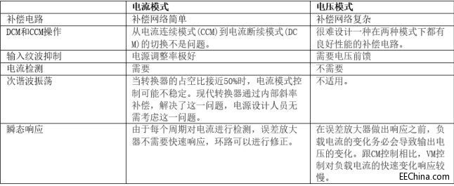

电源调整率定义为:输入电压变化引起的输出电压变化量。电源调整率跟控制至输出传递函数的增益相关。由于CM结构的控制至输出传递函数的增益与输入电压无关,所以电源调整率非常好。另外,对于CM结构的转换器,单极点引入的相位/延迟较小。所以,相对于VM 结构的转换器,峰值CM控制结构的转换器具有更好的瞬态响应。查看VM结构的控制至输出传递函数发现:输入电压会直接影响传递函数的增益。这导致电源调整率性能下降。现在的VM转换器通过采用电压前馈技术,根据输入电压改变锯齿波信号的斜率,解决了这一问题。表1所示为两种结构的优点/缺点2汇总。
既然CM有那么多优点,为什么还要用VM控制模式?这是因为CM设计要求两个控制环路,并且电路复杂度比VM高。VM控制的稳压器可能更具有价格优势。从历史角度看,在输入电压工作范围较宽,尤其是在低输入电压/轻负载时,电流斜坡的斜率可能太低,以至于CM 控制器不能稳定工作。新出现的器件(如MAX17500–MAX17504系列高压CM转换器)已经大大改善了这一限制。
表1. VM控制与CM控制的比较汇总

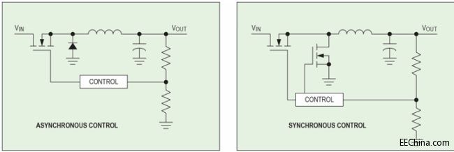

进一步观察典型DC/DC转换器的功率级,我们会发现有两种类型的输出级(图6)。我们一般把同时具有高边和低边FET的转换器称为同步整流转换器。DC/DC转换器的控制电路会同步两个FET的导通与关断。同步措施优化和控制这两个FET的死区时间,使它们不会同时导通。高边FET在VOUT/VIN × 1/fsw导通,低边FET在1 - VOUT/VIN × 1/fsw导通,其中fsw为转换器的开关频率。一般来说,异步转换器在占空比较低时,可能满足不了电路板对电源效率的要求,因为其导通损耗主要由I x VDIODE决定。同步整流转换器对应的损耗为RDS(ON) x I功率损耗。
要针对具体应用来选取合适的同步整流的器件。例如,针对5V转换为2.5V的应用,输入耐压额定值为14V的稳压器可能不是最佳选择。因为14V的调压器是针对分布式12V电源总线(常见于电信和服务器应用)设计的。这类设计针对占空比小于10%、1V或更低的内核电压应用进行优化,内部高边FET的RDSON可能较高。
本例中,12V稳压器的FET针对很低的占空比应用进行优化:低边FET以导通损耗为主,针对RDSON进行优化;高边FET以开关损耗为主,优化为具有较高RDSON但很小的栅极充电电流。将5V电压转换为2.5V时,PWM占空比为50%,最大额定值为6V的器件可能是更好的选择。通常情况下,大多数为5V和12V系统设计的降压型转换器采用同步整流器输出级。在24V及更高电压的工业应用中,利用肖特基二级管代替低边FET的异步整流级更常见。
图6. 异步与同步控制的比较。
一些较新的器件(如前面提到的MAX17501–MAX17504)集成了高边和低边FET。这些器件最大输入电压额定值为60V,可以用在直流电压总线为24V或更高电压的工业应用中,以提高效率。
