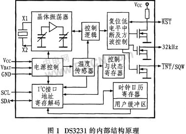

如图1所示,DS3231的主要组成部分有8个模块,划分为4个功能组:TCXO、电源控制、按钮复位和RTC。

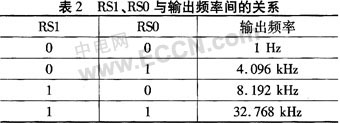

BIT4和BIT3位:频率选择(RS2和RS1),初次上电时,BIT4和BIT3设置为逻辑1。方波使能时用于控制方波输出的频率。RS1、RS2的逻辑值与方波输出频率的关系如表2所列。

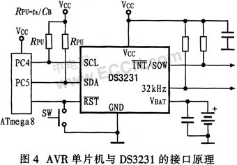

ATmega系列单片机片内集成2线制串行接口模块。Atmel称其为TWI接口。事实上,TWI与Philips的I2C总线是一回事。AVR硬件实现的TWI接口是面向字节和基于中断的,相对软件模拟I2C总线有更好的实时性和代码效率,引脚输入部分还具有毛刺抑制单元,可去除高频干扰。图4是DS3231与AVR单片机ATMega8的硬件接口电路原理图。

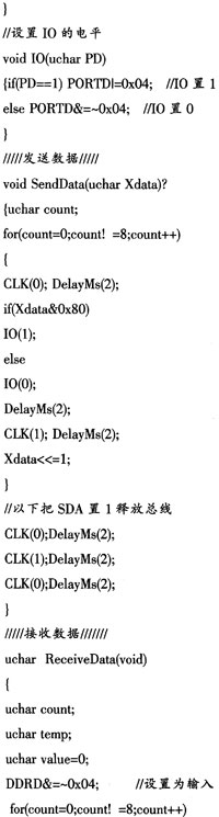

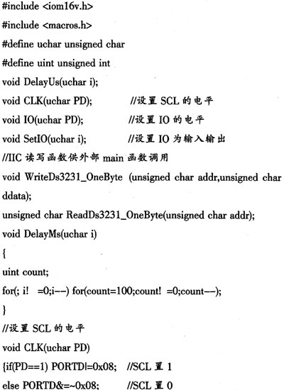

软件设计中,首先要对AVR单片机ATMega8与实时钟器件DS3231进行初始化。给DS3231准确的日期和时间。不论主控模式还是被控模式,都应当将TWI控制寄存器TWCR的TWEN位置为1,从而使能TWI模块。TWEN位被置位后,I/O引脚 PC5和PC4转换成SCL和SDA,对TWI 控制寄存器TWCR的操作可在总线上产生START和STOP信号,从START到STOP认为是主控模式的行为。将TWI地址寄存器TWAR的第一位TWGCE置为有效,同时将TWI控制寄存器TWCR的TWEA(应答允许)位置1,TWI模块就可以在总线上对其寻址做出应答,并置状态字。对TWI模块的操作均为寄存器的读写操作,Avr-libc没有提供专门的API,可以利用基于US-ART的标准I/O实现对DS3231读写日历和时钟的操作。下面的程序是DS3231与AVR单片机接口部分代码:
