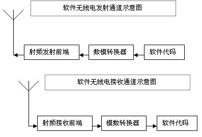

传统的无线电应用都是依靠模拟电路来实现的。软件无线电的目的就是把无线电领域的硬件问题变成软件问题,其基本思想就是用软件解调接收到的电磁波和用软件控制发射的电磁波。软件无线电的基本框架如下图。
从框图中可以看到,模数/数模转换器是联系连续的模拟信号和分立的数字信号的桥梁,而软件可以控制的是数字信号。应用软件代码高效分析和合理控制数字信号,软件无线电原则上可以实现传统无线电的所有应用,并且具有传统无线电设备所没有的灵活性——软件代码实际上可以根据用户的需求实时调整。也就是说,使用同一块硬件,软件无线电软件可以完成传统无线电需要多块硬件才能完成的任务,比如同时接收FM信号和电视信号。
