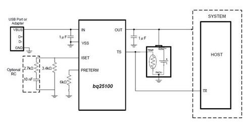

问:我如何能消除小充电电流的振荡?
答:大部分时间里,输入与输出电容均可帮助稳定输入与输出电流。但在某些情况下(尤其当充电电流非常小时),电流程序引脚(例如ISET引脚)处的寄生电容会引起振荡,这时输入与输出电容就不再是合适的解决方案了。
对bq25100而言,如果充电电流小于50mA,那么我建议添加一个与ISET电阻器并联的电阻器/电容器(RC)补偿电路(图3)。这对于由ISET引脚处存在的寄生电容带来的电流调节环路不稳定可起到有效的补偿作用。
图3:BQ25100的补偿电路
