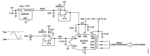

图1. 耐高温数据采集系统(原理示意图:未显示去耦和所有连接)

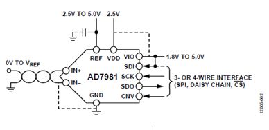

本电路的核心是16位、低功耗、单电源ADC AD7981,它采用逐次逼近架构,最高支持600 kSPS的采样速率。 如图1所示,AD7981使用两个电源引脚: 内核电源(VDD)和数字输入/输出接口电源(VIO)。 VIO引脚可以与1.8 V至5.0 V的任何逻辑直接接口。 VDD和VIO引脚也可以连在一起以节省系统所需的电源数量,并且它们与电源时序无关。
在两次转换之间,AD7981自动关断以节省功耗。 因此,功耗与采样速率成线性比例关系,使得该ADC对高低采样速率(甚至低至数Hz)均适合,并且可实现非常低的功耗,支持电池供电系统。 此外,可以使用过采样技术来提高低速信号的有效分辨率。
AD7981有一个伪差分模拟输入结构,可对IN+与IN?输入之间的真差分信号进行采样,并抑制这两个输入共有的信号。IN+输入支持0 V至VREF的单极性、单端输入信号,IN?输入的范围受限,为GND至100 mV。 AD7981的伪差分输入简化了ADC驱动器要求并降低了功耗。AD7981采用10引脚MSOP封装,额定温度为175°C。 图2给出了连接示意图。
图2. AD7981连接图

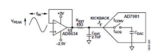

AD7981的输入可直接从低阻抗信号源驱动;然而,高源阻抗会显著降低性能,尤其是总谐波失真(THD)。因此,推荐使用ADC驱动器或运算放大器(如AD8634)来驱动AD7981输入,如图3所示。 在采集时间开始时,开关闭合,容性DAC在ADC输入端注入一个电压毛刺(反冲)。 ADC驱动器帮助此反冲稳定下来,并将其与信号源相隔离。
低功耗(1.3 mA/放大器)双通道精密运算放大器AD8634适合此任务,因为其出色的直流和交流特性对传感器信号调理和信号链的其他部分非常有利。 虽然AD8634具有轨到轨输出,但输入要求从正供电轨到负供电轨具有300 mV裕量。
此裕量要求使得负电源成为必要,所选负电源为?2.5 V。
AD8634提供额定温度为175°C的8引脚SOIC封装和额定温度为210°C的8引脚FLATPACK封装。
图3. SAR ADC前端放大器和RC滤波器
ADC驱动器与AD7981之间的RC滤波器衰减AD7981输入端注入的反冲,并限制进入此输入端的噪声带宽。 不过,过大的限带可能会增加建立时间和失真。 最佳RC值的计算主要基于输入频率和吞吐速率。 对于所示实例,R = 85 Ω且C = 2.7 nF是最佳值,产生693 kHz的截止频率。 详细计算参见Analog Dialogue文章:精密SAR型模数转换器的前端放大器和RC滤波器设计。

像其他SAR ADC一样,AD7981的基准电压输入具有动态输入阻抗,因此必须利用低阻抗源驱动,REF引脚与GND之间应有效去耦,如图4所示。 除了ADC驱动器应用,AD8634同样适合用作基准电压缓冲器。
使用基准电压缓冲器的另一个好处是,基准电压输出端噪声可通过增加一个低通RC滤波器来进一步降低。 在该电路中,49.9 Ω电阻和47 μF电容提供大约67 Hz的截止频率。
图4. SAR ADC基准电压缓冲器和RC滤波器
转换期间,AD7981基准电压输入端可能出现高达2.5 mA的电流尖峰。 在尽可能靠近基准电压输入端的地方放置一个大容值储能电容,以便提供该电流并使基准电压输入端噪声保持较低水平。 通常使用低ESR、10 μF或更大的陶瓷电容,但对于高温应用,没有陶瓷电容可用。 因此,选择一个低ESR、47 μF钽电容,其对电路性能的影响极小。

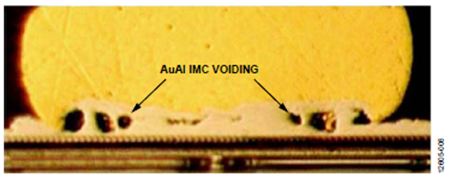

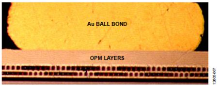

耐高温封装的一个主要失效机制是焊线与焊垫界面失效,尤其是金(Au)和铝(Al)混合时(塑料封装通常如此)。 高温会加速AuAl金属间化合物的生长。 正是这些金属间化合物引起焊接失效,如易脆焊接和空洞等,这些故障可能在几百小时之后就会发生,如图6所示。
图6. 195°C时500小时后铝垫上的金球焊
为了避免失效,ADI公司利用焊盘金属化(OPM)工艺产生一个金焊垫表面以供金焊线连接。 这种单金属系统不会形成金属间化合物,经过195°C、6000小时的浸泡式认证测试,已被证明非常可靠,如图7所示。
图7. 195°C时6000小时后OPM垫上的金球焊

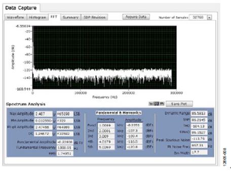

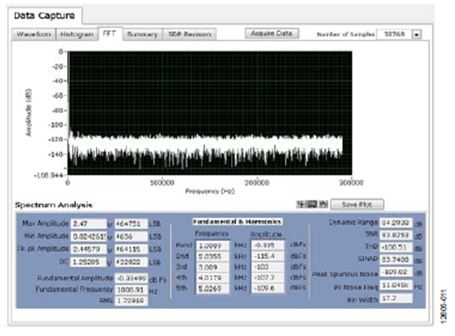

采用1 kHz输入信号音和5 V基准电压时,AD7981的额定SNR典型值为91 dB。 然而,当使用较低基准电影所时(低功耗/低电压系统常常如此),SNR性能会有所下降。 根据AD7981数据手册中的性能曲线,在室温和2.5 V基准电压时,预期SNR约为86 dB。 该SNR值与室温时测试本电路所实现的性能(约86 dB SNR)符合得很好,如图8所示。
图8. 1 kHz输入信号音、580 kSPS、25°C时的交流性能

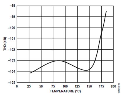

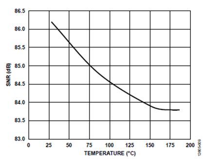

当温度升高至175°C时,SNR性能仅降低至约84 dB,如图9所示。 THD仍然优于?100 dB,如图10所示。 本电路在175°C时的FFT摘要如图11所示。
图9. SNR随温度的变化(1 kHz输入信号音、580 kSPS)
图10. THD随温度的变化(1 kHz输入信号音、580 kSPS)
图11. 1 kHz输入信号音、580 kSPS、175°C时的交流性能

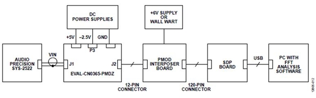

图12所示为测试设置的功能框图。

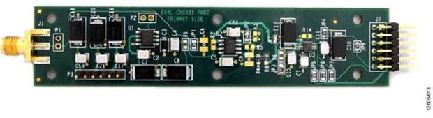

EVAL-CN0365-PMDZ板照片如图13所示。
图12. 用于测量交流性能的电路测试设置
图13. EVAL-CN0365-PMDZ电路板的照片
