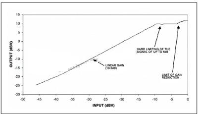

例如,MAX9756放大器,其自动电平控制(ALC)基本上就像一个限幅器。当探测到输出信号超过了设定门限时,就会缩减增益,保持输出在门限以下。 MAX9756在门限以上的增益响应接近平坦,压缩比几乎是无穷大(图1)。
                                                      图1. 对于低电平音量,放大器如同一个普通的线性放大器
当音量超过阈值时,缩减增益以避免输出超出门限。当输出电压增大到门限以上时,最大增益衰减量限制在6dB。

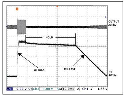

限幅器对信号幅度变化的响应速度可以显著的影响音效。当输出信号超过阈值,增益衰减的速度用响应时间表示。随后,增益将保持在衰减后的水平,直到信号幅度降至门限以下。释放时间表示放大器将增益恢复到原始值的速度。放大器MAX9756的响应时间由连接在CT引脚和地之间的电容决定。释放时间是按照响应时间的比例计算的,并且通过施加在DR引脚的电压变化调整。通过将DR引脚连接到VDD、VBIAS或GND,可以选择三种比例之一。MAX9756为所有释放时间增加了50ms的固定保持时间,保持时间内增益不发生变化。

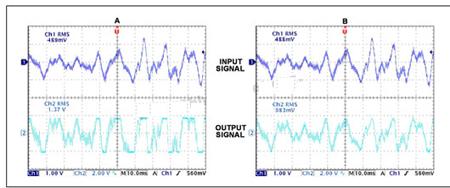

图2表示一个小幅度信号上突发一个大幅度脉冲的效果。随着增益陡降,大信号脉冲的幅度在输出波形上被明显衰减。图中控制增益降低的电压是CT引脚外接电容的电压,由电容设置响应时间。控制电压在指定时间内和增益衰减(dB)成比例。
  图2. 一个小幅度信号上突发一个大幅度脉冲的效果
施加一个短暂的大信号可以观察到自动电平控制ALC的完整过程,放大器MAX9756的保持时间为50ms,响应和释放时间可以通过外部元器件调整。

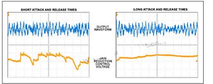

通过监测增益衰减控制电压和信号波形(图3),可以观察到较长和较短响应、释放时间的效果。为了产生有代表性的波形,输入信号采用的是满音量的音频信号。在总体信号强度相对恒定的波形中,较短的响应和释放时间会导致频繁的增益调整。而较长的响应和释放时间则维持平滑的增益响应,避免放大器响应过快,从而在基本保留动态范围的同时维持整个信号的幅度。
                                                             图3. 监测增益衰减控制电压和信号波形
短的响应和释放时间(a) 引起增益调整频繁变化,可能降低音响效果。长的响应和释放时间(b) 产生平滑的增益响应。

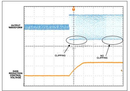

图4是设置阈值刚好低于放大器最大输出功率时的效果。输入信号是高低幅度交错的正弦波。输出波形在响应时间内被明显削波,但是当增益衰减完成后,即可避免削波现象。
                                                             图4. 阈值刚好低于放大器最大输出功率
从小信号到大信号的跃变过程中,输出波形最初发生削波失真,但当增益衰减后,输出波形又回到了期望的正弦波状态。

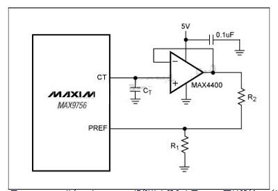

MAX9756所提供的限幅功能有助于保护扬声器、避免削波,但在自动电平控制(ALC)有效时,它将完全消除动态变化。无穷大的压缩比意味着输入信号增大时对输出没有任何影响,从而得到一个没有活力的、单调的音频效果。如果不要求严格控制输出波形,较低的压缩比即可在避免削波的同时维持一定的动态变化。较低的压缩比会减小音频信号的动态范围,但不是完全消除。通过图5外围电路,MAX9756可以得到更低的压缩比。
                                       图5. MAX9756外加一个MAX4400运算放大器/电阻(R2),可以降低ALC的压缩比
运算放大器MAX4400缓冲MAX9756的CT输出,以确保外部电路不影响CT电压,从而不影响释放时间。MAX4400的典型输入阻抗是1000G,消除了可能会提前给电容放电的漏电流。 运算放大器的输出通过R2反馈到PREF。R1和R2分压器决定新的自动电平控制ALC阈值。具体阈值由下式决定:
到达阈值之前,引脚PREF的等效阻抗是R1和R2的并联,因为这两个电阻同时都被连接到地。因此,在此配置中设置这两个并联电阻就可以设置自动电平控制ALC阈值。等式右边是先前提到的RPREF计算公式,等式左边是R1和R2的并联阻值。

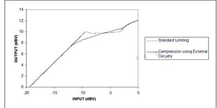

R2与R1的比决定压缩比。当R2远大于R1时,自动电平控制ALC有一个和MAX9756标准硬限幅配置类似的高压缩比。当R2小于R1 时,ALC具有低压缩比,并且在音频信号中保持大部分原有的动态变化范围。为了得到3:1的压缩比,设R2是R1的2.5倍。图6给出了MAX9756标准限幅配置和R2/R1 = 2.5时的电压增益效果。
                                                                    图6. 与MAX9756标准限幅配置相比
