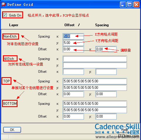

1、 首先打开格点设置窗口,选择菜单来 setup —> grids ,或直接在命令栏输入 “define grid”命令,弹出以下对话框:
图1 格点设置窗口

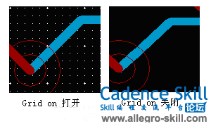

Grids On:格点显示开关,打开该选项,会在PCB中显示出格点,如下图:
图2 格点开关效果区别
Non-Etch:对非走线层内的格点设置,比如丝印层、阻焊层、钻孔层
All-Etch:对走线层格点的设置,比如表底层、内层
Top:对表层进行设置,此后的所有层都单独列出,本例子中因为只有两层,所有只显示了Top和Bottom。假如对All_Etch进行了设置,那么All-Etch之下的所有层都统一设置层相同的格点。
Spacing:顾名思义,表示间距的意思,X一栏设置X坐标上各个格点的间距,Y一栏设置Y坐标上各个格点的间距
Offset:即偏移量,所有设置的格点都根据该点向四周发散。如果不填该栏,那么偏移点默认为PCB中的(0 0)点。

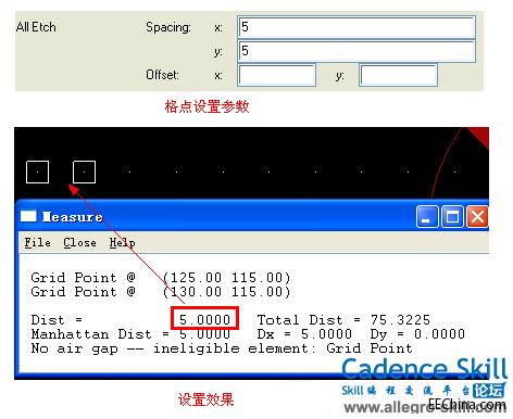

例1:allegro中设置一个X Y方向间距为5mil的格点,设置如下:
图3 5mil格点设置

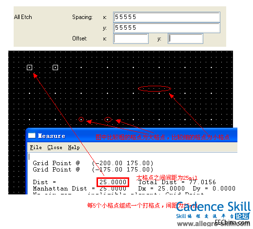

例2:allegro中设置一个以5个5mil的格点所组成的一个25mil的大格点
图4 5mil格点设置25mil大格点
注:以上设置等同于设置5mil的小格点,效果和例1一样。

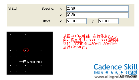

例3:allegro中,任意设置一个偏移坐标为(500,500),大格点间距为50mil,X方向分别由20mil和30mil的格点组成,Y方向分别由30mil和20mil的格点组成。
图5 不规则格点设置
从图中可以看到,在偏移点的X方向,格点是以20mil 30mil循环排列的。Y方向是以30mil 20mil格点循环排列的。
