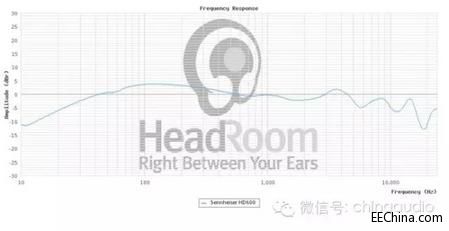

音箱或者音响系统的频响曲线平直,其中的含义在于告诉用户,这个音箱或者系统,在某种条件下,对于输入进来的信号,在各个频段上的表现力(也就是对不同频段声音的增益量)都是大致相同的,既不突出(提升)哪些频段,也不亏待(衰减)哪些频段。你原来是多少,我就给你表现出多少。而曲线不平直的音箱或者系统呢,就是会在某些频段上的增益量不一致,对某些频段的表现过强(曲线上突出的地方,增益量大了)或者过弱(曲线上凹陷的地方,增益量小了)。如图:
比方说某个音箱在80赫兹附近的曲线比较突出,那么就说明,这只音箱对于80赫兹附近的频段表现力过强了,如果播放音乐,那么贝司的声音就会感觉重了。或者某只音箱的曲线在1000赫兹附近有凹陷,那就说明这只音箱对于1000赫兹附近的频段表现力弱了,对输入进来的信号中1000赫兹附近的频段输出的声压降低了,出来的声音也不是原来那样了。
频响曲线的平直度如何,其实就是告诉你这只音箱或者音响系统对于不同频段的声音信号的增益量差异。曲线越平直,就说明音箱或者音响系统各个频段的增益量就越接近相同。但是,音箱或系统对于输入的信号的各频频段增益量相同与好不好听并不是画等号的。为什么呢?因为增益量相同只是表达了对输入信号中各个频段的的声音的放大量相同,比如某个系统对全音频中各个频率的增益量都是30分贝,你发出1000赫兹的声音,声压级是80分贝,音箱发出的1000赫兹的声音的声压级就是80+30=110分贝。你发出的2000赫兹的声音的声压级是60分贝,那么音箱播放出来的2000赫兹的声音的声压级就是90分贝。没有经过系统放大的时候,你发出的1000赫兹的声音和2000赫兹的声音的声压级相差20分贝。那么通过这个对各个频段的增益量相同的系统,由音箱发出的1000赫兹的声音和2000赫兹的声音的声压级同样是相差了20分贝,队形保持不变,呵呵。但是,如果你这个系统对于1000赫兹的增益过大(曲线上突出了),不是30分贝而是40分贝,而且对于2000赫兹的增益量偏低(曲线上凹下去了),不是30分贝而是是20分贝。那么原本你发出的80分贝声压级的1000赫兹的声音,通过系统后,就发出了120分贝的声音,而原本你发出的60分贝2000赫兹的声音,通过系统后,就发出了80分贝的声音。经过系统前的1000赫兹和2000赫兹的声压级差异是20分贝,经过系统后1000赫兹和2000赫兹的声压级差别就变成了40分贝,这就不是原本的差异了,队形变了,这也是属于一种失真。所以频响曲线是否平直,只代表了某只音箱或者某个系统对于各个频段的声音的音量表现是否大致相同而已,而于音质无关。
