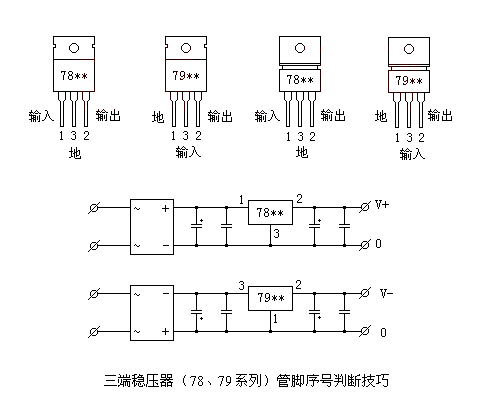

有时在 数字78或79后面还有一个M或L,如78M12或79L24, 用来区别输出电流和封装形式等, 其中78L调系列的最大输出电流为100mA , 78M系列最大输出电流为1A,78系列最大输出电流为1.5A。 它的封装也有 多种,详 见图。塑料封装的稳压电路具有安装容易、价格低廉等优点,因此用得比较多。 79系列除了输出电压为负。引出脚排列不 同以外,命名方法、外形等均与78系列的相同。
因为三端固定集成稳压电路的使用方便,电子制作中经常采用,可以用来改装分立元件的稳压电源,也经常用作电子设备的工作电源。电路图如图所示。

在 78 ** 、 79 ** 系列三端稳压器中最常应用的是 TO-220 和 TO-202 两种封装。这两种封装的图形以及引脚序号、引脚功能如附图所示。图中的引脚号标注方法是按照引脚电位从高到底的顺序标注的。这样标注便于记忆。引脚 ①为最高电位,③脚为最低电位,②脚居中。从图中可以看出,不论正压还是负压,②脚均为输出端。对于 78**正压系列,输入是最高电位,自然是①脚,地端为最低电位,即③脚,如附图所示。对与79**负压系列,输入为最低电位,自然是③脚,而地端为最高电位,即①脚,如附图所示。此外,还应注意,散热片总是和最低电位的第③脚相连。这样在78**系列中,散热片和地相连接,而在79**系列中,散热片却和输入端相连接。
