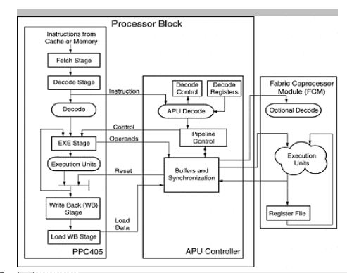

图1:PowerPC、集成的APU控制器和协处理器
图1的模块框图显示了PowerPC、集成的APU控制器以及一个与之相连的协处理器。来自高速缓存或存储器中的指令可以立即出现在CPU解码器和APU控制器上,如果CPU能识别指令,则运行这些指令。否则,APU控制器或用户创建的协处理器可以对指令做出应答并执行指令。一个或者两个操作数被传递到协处理器,并返回一个结果或状态。APU接口还支持用一个指令发送一个数据单元。数据单元的大小范围从一个字节到4个32位的字。
通过一个结构协处理器总线(FCB),可以将一个或多个协处理器连接到APU接口。连接到总线的协处理器范围包括现存的内核(例如FPU)到用户创建的协处理器。一个协处理器可以连接到FCB用于控制和状态运算,并连接到一个处理器总线,实现直接存储器数据块访问以及DMA数据传递。一种简化的连接方案,例如FSL,也可以在FCB和协处理器之间使用,在牺牲一定性能的条件下实现FIFO数据和控制通信。

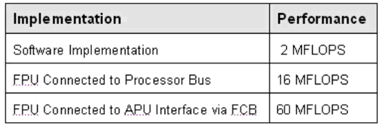

为展示指令流水线连接加速器的性能优势,我们采用一个处理器总线连接FPU首先实现了一个设计,然后采用APU/FCB连接的FPU实现设计。表1总结了两种实现方式下有限脉冲响应(FIR)滤波器的性能。如表1中所反映的一样,连接到一个指令流水线的FPU使软件浮点运算速度增加30倍,而APU接口相比于总线连接FPU来说改善了近4倍。
       表1:未加速与加速的浮点性能

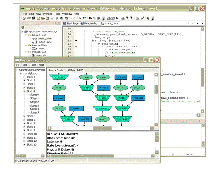

如图3所示的Impulse C通过结合使用C兼容库函数与Impulse CoDeveloper C代码到硬件的编译器,使嵌入式系统设计工程师能创建高度并行的、FPGA加速的应用。Impulse C通过使用定义完好的数据通信、消息传递和同步处理机制,简化了硬件/软件混合应用设计。Impulse C提供了C代码(例如循环流水线处理、展开和运算符调度)的自动优化以及交互式工具,允许你对每个周期的硬件行为进行分析。
图3. Impulse C
Impulse C设计用于面向数据流的应用,但是它也具有足够的灵活性来支持其他的编程模型,包括使用共享存储器。这一点很重要,因为基于FPGA不同的应用具有不同的性能和数据要求。在一些应用中,通过块存储器读和写在嵌入式处理器和FPGA之间转移数据是有意义的;在其它的情况下,流传数通信信道可能提供更高的性能。可以快速建模、编译和评估可选的算法的能力对于实现某个应用最佳的结果来说,非常重要。
到目前为止,Impulse C库包含以新数据类型和预定义的函数调用形式的最少C语言扩展。使用Impulse C函数调用,你可以定义多个并行程序段(调用进程),并使用流、信号和其他机制描述它们的互连。Impulse C编译器将这些C语言进程转换并优化成:可以综合到FPGA的较低级HDL,或可以通过广泛存在的C交叉编译器编译到支持的微处理器上标准C(带相关的库调用)。
完整的CoDeveloper开发环境包括与标准C编译器和调试器(包括微软公司的Visual Studio和GCC/GDB)兼容的台式电脑仿真库。使用这些库,Impulse C程序设计工程师能编译和执行他们用于算法验证和调试目的的应用程序。C程序设计工程师还能检验并行进程,分析数据移动,并利用CoDeveloper Application Monitor解决进程到进程的通信问题。

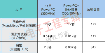

我们对Mandelbrot图像纹理问题、图像滤波应用和三倍DES加密的性能改善进行了测量。性能改善显示了从11倍到34倍的加速,在表2中做出了总结。
表2:通过协处理器加速器的算法加速性能对比
