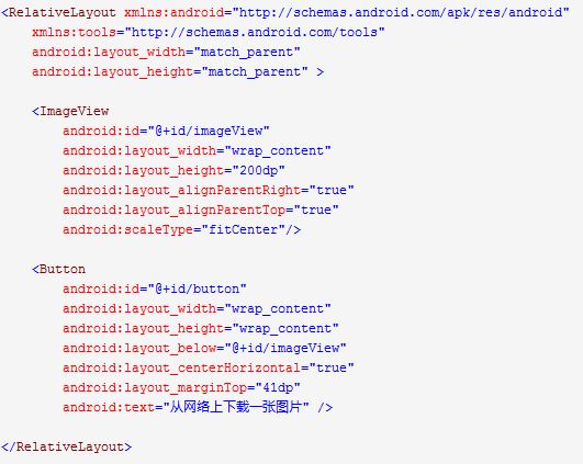

我们来看看布局文件:
就是很简单的一个ImageView控件和一个Button控件,当点击Button控件时,弹出一个ProgressDialog,然后开启一个异步任务,从网络中下载一张图片,并更新到我们的ImageView上。这里还要注意一点,如果我们要使用手机访问网络,必须还要给其授权才行,在后续的学习当中,将会详细讲解Android当中的授权的知识。我们来看看

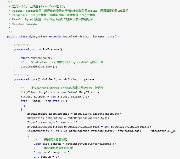

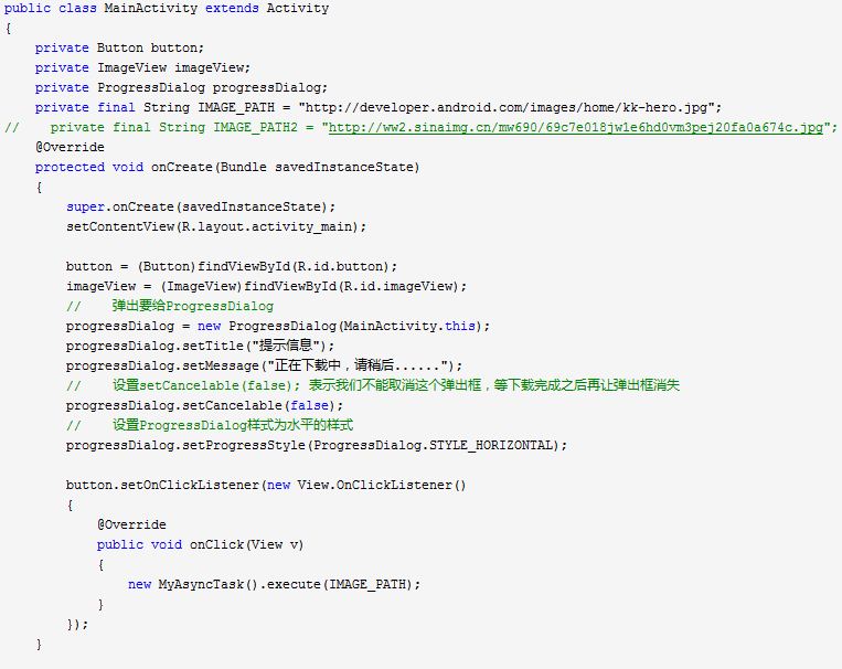

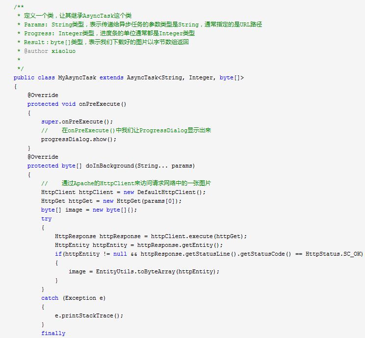

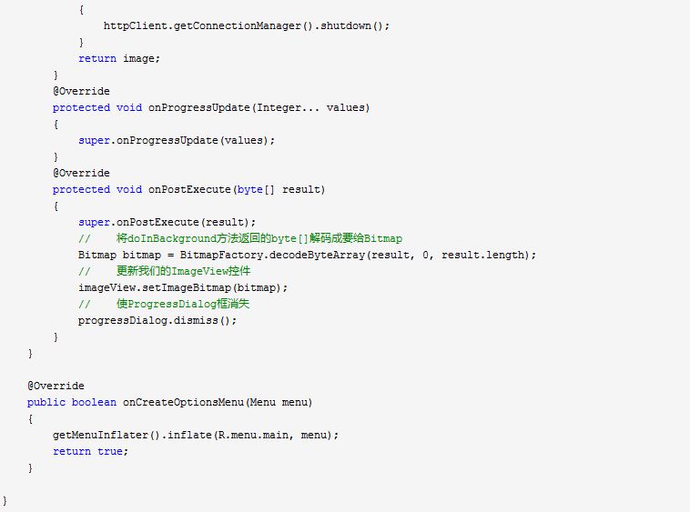

接下来我们来看看我们的Activity代码:

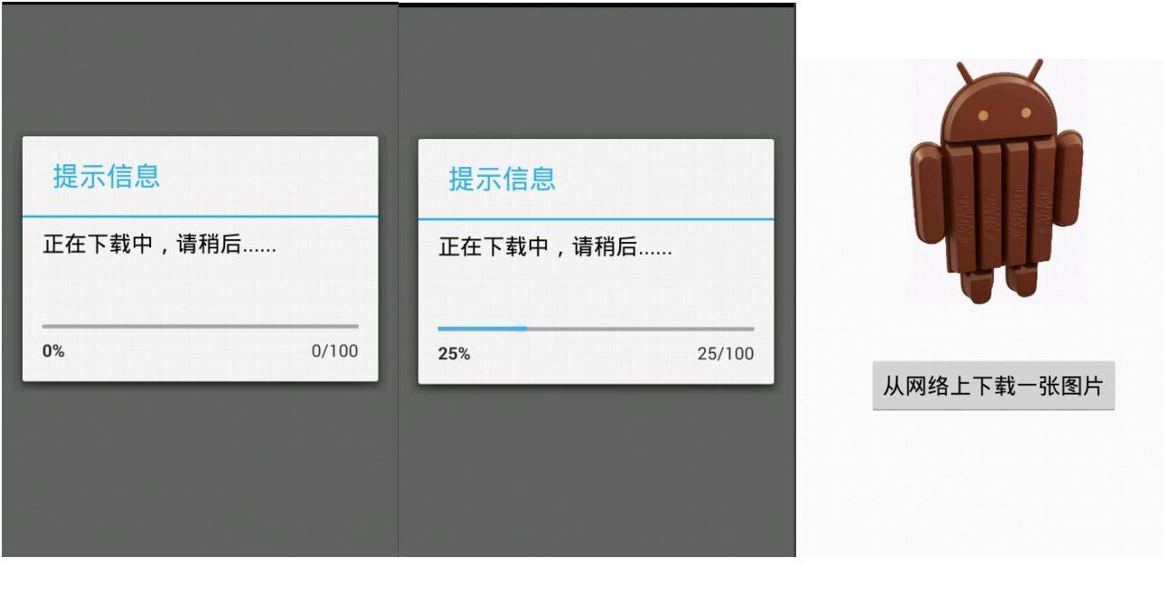

我们来看看效果图:

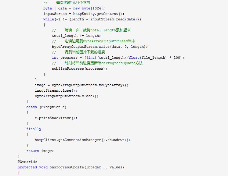

②带有进度条更新的下载一张网络图片

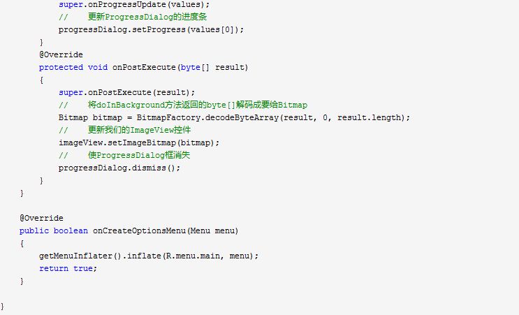

下面这个代码示例,将会在下载图片的时候,显示进度条的更新,配置文件都不变,我们来看看Activity代码:
我们来看看效果图:
这样我们就能够通过AsyncTask来实现从网络中下载一张图片,然后将其更新到UI控件中,并时时刻刻的更新当前的进度这个功能了。
