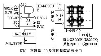

0U、Novatek的NT3881D、Samsung 的KS0066、Sunplus的SPLC78A01等。HD44780U使用最普遍。它内嵌与LCD显示点一一对应的显存SRAM、ASCII码等的字符库CGROM和自制字符存储器CGRAM,可显示1~2行每行8个5×8点阵字符或相应规模的5×10点阵字符,其内振荡电路附加外部阻容RC可直接构成振荡器。HD44780U具有可直接连接68XX MCU 的4/8位PPI接口,9条控制/传输指令,显示对比度可外部调整。HD44780U连接80XX MCU时有直接连接和间接连接两种方式:直接连接需外部逻辑变换接口控制信号,而无需特别操作程序;间接连接将控制信号接在MCU的I/O口上,需特别编制访问程序。HD44780U控制驱动LCD及其与80XX MCU的接口如图2所示。

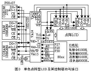

单色点阵型LCD用作图形或图形文本混合显示,广泛用于移动通信、工业监视、PDA产品中。小面积LCD常采用单片集成控制驱动器件,如Seiko Epson的SED1520,可实现61列×16行点阵显示;中等面积LCD常采用单片控制/列驱动器件与单片行驱动器件,如Hitachi的HD61202U(控/列驱)、HD61203(行驱) ,可实现64×64点阵显示;较大面积LCD常采用“控制器+显存+列驱动器+行驱动器”形式,如Toshiba的T6963C(控)、T5565(显存)、T6A39(列驱)、T6A40(行驱) ,可实现640×128点阵显示。这些驱动器常需12~18V负电源实现偏置与调整对比度。控制器件大多可以外接阻容RC构成振荡器或外接振荡器或外引时钟。显存中的每一位与LCD显示点一一对应。需要文字显示时,简单字符可直接使用集成在控制器内的ASCII字库,汉字或自制字符显示可在控制器外扩展大容量的字库CGROM或自制字库CGRAM。控制接口通常是8位PPI的68XX或80XX MCU接口(与MCU的连接也存在直接连接和间接连接两种形式),7~13条控制/传输指令,可实现点线圆等绘图功能。控制器T6963C、HD61830、SED1335等可以实现单双屏LCD控制。这是适应移动通信显示的结果,实质上是平分显存并分别对应两个LCD屏。编制传输数据程序时,要注意结合显存的特点适当变换数据形式,如SED1520显存中的8位数据是反竖排的,HD61202显存中的数据是竖排的。图3是Seiko Epson的SED1335控制器,外扩显存SRAM、自制字库SGRAM、大容量汉字库CGROM,与列驱动器SED1606、行驱动器SED1635组成的LCD及其80XX MCU接口的构成框图,可以实现640×56单色点阵LCD显示。

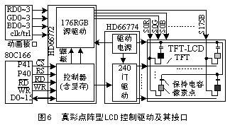

现代高档PDA、家电、显示墙等越来越多地应用了真彩点阵LCD显示技术。LCD真彩显示的颜色种数在218以上,与伪彩显示相比,需要更大的显存和更高的控制驱动技术,且需达到高速动画。LCD真彩显示使用TFT型LCD,主动点阵显示,需要采用源极驱动器(source driver)和栅极驱动器(gate driver)去控制LCD场效应晶体管FET的源极与栅极。源极驱动器接收显示数据驱动LCD列显示,也称为数据驱动器(data driver),栅极驱动器控制逐行扫描。Hitachi的HD66772系列真彩LCD控制驱动器件,是嵌入式人机界面设计中表现丰富多彩世界的理想选择,可以实现176RGB×240点218色高速动画TFT点阵显示。该系列器件包括HD66772、HD66774、HD66775和HD667P01。HD66772是内嵌95KB显存的控制器与176RGB段的源极驱动器,HD66774是内含驱动电源的240行栅极驱动器,HD77665仅是120行栅极驱动器,HD667P01是驱动电源器件,HD66772具有与80XX MCU直接连接的8/16位PPI接口、6/16/18位动画接口和同步串行接口。使用HD66772系列器件,控制驱动176RGB×240点TFT型LCD真彩显示,有两种方案:①1片HD66772 + 1片HD66774;②1片HD66772 + 2片HD66775 + 1片HD667P01。前者结构紧凑,后者比较经济。图6给出了前一方案的LCD控制驱动连接与16位MCU接口的框图。

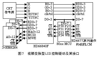

在工业控制与嵌入式控制系统中,有很多LCD视频驱动设计。这种设计,常常需要选取专用器件,变换视频信号,控制驱动LCD,进行动画显示,以实现产品的兼容性并扩大产品性能。Hitachi的HD66480F就是这样的一款典型器件。它可以方便地从计算机的视频接口中取出CRT信号通过视频变换直接驱动黑白或彩色LCD,使CRT型显示器上的显示内容同时出现在LCD屏上。HD66840F可以控制驱动最大720×512点LCD,做到单色、8级灰度或8级彩色显示。HD66840F具有4位受控接口,可以直接连接8位MCU实现视频显示环境设置。使用HD66840F,需要外扩8位的RGB显示缓存SRAM。图7说明了使用HD66840F外扩显示缓存HM6264,在8位80XX MCU控制下,变换CRT信号,控制驱动HD66772彩色点阵LCD动画显示的设计框图。
