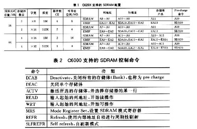

DSP芯片访问片外存储器时必须通过外部存储器接口EMlF(External Memory Interface)。C6000系列DSPs的EMIF具有很强的接口能力,不仅具有很高的数据吞吐率(最高达1200 MB/s),而且可以与目前几乎所有类型的存储器直接接口。在C6201系统中,提供了4个彼此独立的外存接口(CEX)。除CEl空间只支持异步接口外,所有的外部CEx空间都支持对SDRAM的直接接口。表1总结了C620XDSPs的EMIF所兼容的SDRAM配置。表2给出了C6000系列DSPs的EMIF所支持的SDRAM控制命令。

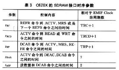

对于C620X,EMIF与SDRAM的接口时序由SDCTL寄存器控制。EMIF提供了5个时序参数,其中3个在SDCTL寄存器中设置,另外2个为固定值,如表3所列。在分析接口时序的配合情况时,需要计算“富裕时间”tmargin的大小,这是在考虑了SDRAM芯片的器件手册提供的最坏情况之后,得到的时序上的一个裕量。至于tmargin值的大小,是系统设计层需要考虑的问题,具体要求随不同的系统而异,而且与印制板的实际布线情况以及负载的情况密切相关。

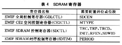

表4列出了配置SDRAM需要设置的EMIF寄存器名称及相应的位或位段。
EMIF全局控制寄存器中的SDCEN位(位6)设置为1,用来使能SDRAM同步时钟SDCLK的输出。EMIFCE2空间控制寄存器中的MTYPE位段(位6~4)设置为011b,用来配置CE2为32位宽的SDRAM空间。由IS42S16400数据手册可查得tRC=70 ns、tRp=18 ns、tRCD=18 ns,故而EMIF SDRAM控制寄存器中的TRC位段(位15~12)应设置为0110b,TRP位段(位19~16)应设置为0001b,TRCD位段(位23~20)应设置为0001b。INIT位(位24)置1,用来强制对SDRAM进行上电初始化。RFEN位(位25)置1,用来使能EMIF对SDRAM的刷新。SDWID位(位26)置1,用来向EMIF表明所使用的SDRAM芯片的字宽为16位。由于IS42S16400的刷新频率为每64 ms 4096次,故根据公式PERIOD=trefesh/tcyc,EMIF SDRAM时序控制寄存器中的PERIOD位段(位11~O)被设置为0x61A。
