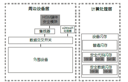

正因为如此,通过硅器件厂商与一家知名汽车OEM厂商的合作,开发出了面向汽车功能的新一代MCU。这类四核微控制器利用专门的安全内核,即HSM(硬件安全模块),提供安全与防护功能,HSM内部包含系统安全配置、安全启动、外部访问保护、闪存保护、加密功能和寿命结束保护等。
图1 嵌入ECU内部的HSM硬件安全模块
如图2所示,HSM模块嵌入在ECU内部,绝对独立于其它与内存和外设访问相关的内核,数据和代码都有专用的闪存扇区,而且严格限于预留访问。

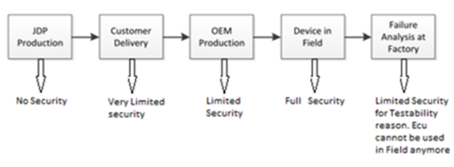

图2 五种不同阶段的安全功能配置
配置系统安全性
系统安全性配置是在硬件层面保护敏感数据的第一步,在加电之前的重置阶段完全控制整个初始配置,防止非法侵入和擅自篡改。
利用设备配置格式(DCF),硅器件厂商和软件开发商都可以保留所有初始配置,从而可以在启动阶段检查与击穿试验和用户击穿试验内部DCF相关的特殊内存地址、ECC(纠错码)错误以及奇偶校验误差。
在重置阶段,利用各种渐进步骤,可以检查一些安全防护功能。利用这种方式,通过几个参数进行交叉检查控制,就可以阻止以多种手段修改特殊内存地址的企图,或者强行改变启动以加载新的恶意固件的企图。
硬件架构规则基于预先定义的设备功能状态。安全设计人员提供出几种安全级别,以便软件开发者在最终实现其应用时拥有较高的自由度。实际上,一些层级较低的软件应用经常可以交给第三方开发,然后设计和实施递增的、不可逆的保护,满足不同开发者提出的要求。此外,多数安全机制在激活时要考虑设备的寿命周期(DLC)情况。硅器件厂商与软件开发者可以建立五种可能的递增与不可逆配置,以便实现针对侵入与操纵攻击的反制措施。
对于每一个阶段来说,安全等级都会得到提升,而且不能撤销。从第二级开始,在客户交付阶段,这个非常有限的安全机制为软件开发阶段提供了最大的自由度,而在现场设备阶段则开启完整的各种安全防护功能。
通常,在JDP生产阶段至客户交付阶段的过渡阶段,设备从原始生产商手中转移到第一个软件开发者手中,后者把MCU整合到更加复杂的系统之中。从客户交付阶段到OEM生产阶段,第三方为了保护自己的知识产权,一般会为设备开发最后的软件应用程序。最终,到达现场设备阶段,需要在嵌入汽车的最终应用里面采取一系列控制与不可撤销的保护措施,来满足OEM厂商以及系统开发者和汽车制造商的要求。“故障分析”是最后的设备生产阶段,用于测试的是被退回到工厂的设备系统,因此在这一过程中,一些相关安全保护功能将被停用,避免MCU因寿命周期保护而被认定为失效。
