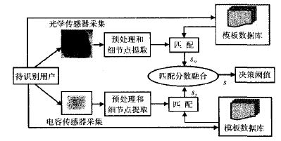

图1为提出的多传感器指纹验证系统框架图 。首先,通过光学和电容传感器采集用户的指纹图像。然后,对图像进行预处理和分别提取两类传感器采集的指纹图像的特征,基于细节点的匹配算法被分别应用到光学和电容细节点集,因此,有2个匹配分数,并使用融合规则融合这些分数。
图1 多指纹传感器验证系统框架图

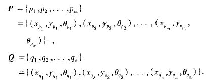

两幅指纹图像的匹配主要是解决旋转、平移和形变等问题。本文中,指纹匹配的输入是2个特征点的点集尸与Q,其中一个点集P是从输入的指纹图像中提取出来的,另一个点集合Q则是预先从标准的指纹图像中提取出来储存在模板库中。这2个点集合分别表示为
其中,
记录了点集P中第i个特征点的3条信息: 坐标、Y坐标与方向,
则记录了点集Q中第j个特征点的3条信息:x坐标,y坐标与方向。假设两幅指纹图可以完全匹配起来,则可通过对输入的指纹图作某种变换(旋转、平移与伸缩)得到模板中的指纹图,因此,点集P可以通过旋转、平移与伸缩等变换近似成点集Q。
