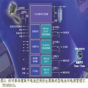

诸如数码相机、个人数字助理 (PDA)、因特网音频播放器或蜂窝式/智能电话等应用均由单体锂离子或锂聚合物电池供电。某些设备面临的问题是,怎样使用一种通用的连接器来适应两种不同的电源,比方说 USB 连接器或 AC/DC 墙式电源适配器。TPS6501x 是一款高度集成的器件,其专门针对基于 OMAP 处理器的应用,带有两个集成的 DC/DC 转换器,两个低压降调节器 (LDO),以及一个锂离子或锂聚合物电池充电器。该系列器件还具备更多的特性,适用于不同应用的需求。
这里介绍的电路可对连接的供电电压进行预稳压,从而满足 TPS6501x 电源管理控制器正常工作所需的 5.5V 最大额定电压。如果应用对 USB 连接器或 AC/DC 墙式电源适配器只有一个引脚可用,那么就需要内部明确连接到哪种电源,并将电源连接至 TPS65010 电源管理控制器的适当接口。两种不同的电源分别接至 USB 引脚 43 及 AC 引脚 40。

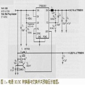

图1 显示了基于 TPS62051 降压控制器的电路示意图。TPS62051 的优势在于增强了LBI(低电池电量指示器)功能,从而实现了精确的、用户可编程欠压锁定 (UVLO) 功能。
如果将AC/DC墙式电源适配器连接到单引脚连接器,那么该引脚上的有效电压将根据负载处于7.1V至最大9.5V的范围之内。LBI阈值电压经过设定后,其值为6V。一旦输入电压升高至6V 以上,TPS62051将启动操作,对输入电压进行调节,直至降至5V。该5V电压对TPS65010 控制器的AC引脚40而言是有效的。由于此处的LBO(低电池电量输出)引脚是集电极开路,因此P通道 MOSFET 即T1为关闭,而0V在TPS65010的USB 引脚 43 处是有效的(图2)。
由于 TPS62051的LBO引脚最大电压额定值为6V,因此应通过小信号NPN晶体管对LBO信号进行电平移动 (level shift)。集电极开路的电压电平通常为5.1V(最大5.4V),这完全在参数限制的范围之内。
此处唯一的缺点是,在断电时,USB引脚43短时间内会出现电压下降。
如果将USB线缆连接至单引脚连接器,其电压为4.5V,最大有效值为 5.5V。由于该电压大大低于 TPS62051的编程LBI阈值电压,因此DC/DC转换器保持关闭。LBO漏极输出会激活,引脚将处于低阻抗模式。这将启用P通道即T1,而输入电压将直接连接至TPS65010的USB引脚43。
如果采用USB供电,那么AC引脚电压将保持在较低的水平,因为不会达到6V阈值电压。在输入的有效供电电压与USB引脚的有效电压之间,电压为4.5V时延迟为200ms,5.5V时延迟约 140ms。
