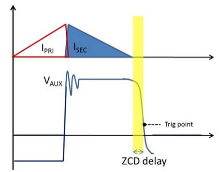

3. 泄磁侦测延迟:IC藉由判断辅助绕组谐振至低准位作为次级电流截止之依据,但在谐振期间已无存在次级电流,故造成次级泄磁时间之侦测误差,如图2所示。此误差严重程度与取决于杂散电容与变压器激磁电感之谐振周期相关,若减小并联之杂散效应将加剧电磁干扰之高频段部份。建议以外部补偿方式克服。

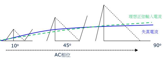

变压器圈数比设计是功率因数反激式转器最为重要之环节,其不仅决定初级与次级功率晶体之选用,亦影响总谐波失真。理想上,反激式转换器设计在定频且不连续导通模式情况下能达到接近1的功率因数值,原因为:开关导通时变压器初级电流线性正比于输入电压,而在开关周期结束前变压器已完全释能而不受输出电压之影响,使转换器之输入电流等比于输入电压。转换器考虑较低的开关损耗可工作于临界导通模式,然而,此模式在高压输入占空比(Duty Cycle)伴随接近AC峰值处递减,使瞬时平均电流未能随输入电压之比例提升,此情况与与低压输入时差异甚大。故高压输入时易发觉输入电流接近AC波峰处显得平坦,如图3所示。

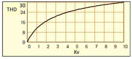

针对此现象,分析圈数比之设计与总谐波失真之关系,根据理论近似推导而绘出如图4,其中Kv为AC峰值电压与次级电压透过圈数比映乘至初级之电压比例。
图4. Kv与总谐波失真之对应关系

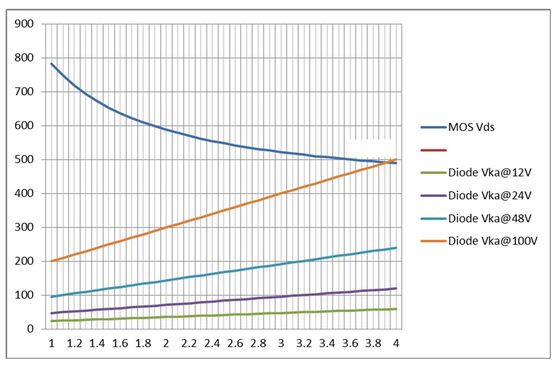

如上结果得知,采用大圈数比之设计有助于改善失真电流,其原理如同设想转换器于低电压输入时之占空比状态,输入电流在AC峰值处将明显提升,使之塑型接近于电压弦波。针对变压器圈数比之设计与组件耐压关系,下图为输入277Vac初级与次级晶体承受之电压应力,图中横轴为Kv值,纵轴为电压单位:
图5. Kv 值与初次级组件耐压之关系
经由以上分析,我们得知大圈数比之设计有益于提升功率因数值,且次级可选用低顺向导通压降之萧基二极管以减少导通损,反之,初级开关得承受较高的电压应力。由于此架构对于突波耐受性(Surge Immunity) 多仰赖被动防护方案与组件之强健度,初级组件之耐压选用与实务电压量测结果较为相关,多半无法取决于圈数比设计。根据实务经验,此架构要通过2kV之突波干扰测试除了外加突波吸收器(Varistor)之外,初级功率半导体可选用800V之等级以上避免超过额定雪崩能量造成损毁,目前已有半导体商推出导通阻抗与杂散电容不远于650V等级之900V功率半导体,使效率能维持不变。
