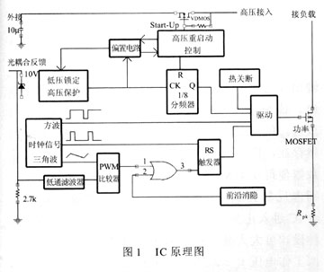

此开关电源为一中频集成模块,设计频率为 100kHz,最大占空比为70%,它包括一个恒频脉宽调制器和一个高集成度电源开关电路,其结构如图1所示。这个组合开关的高压侧可对从85~265V的交流电压进行连续控制,可以应用于多数常规电源系统。
通过一个光电耦合管,将负载变化情况反馈到芯片内部,反馈信号在2.7k的电阻上产生电压降,经过7kHz的低通滤波器,把高频开关噪音滤掉,以直流电压形式输入到PWM模块进行调节,产生占空比随反馈信号变化的脉冲波,通过驱动电路驱动功率MOSFET,从而实现了PWM的调节。除此之外,功率MOSFET的源极接一电阻,来实现每周期的限流保护。
正常情况下,1/8分频器输出信号使得功率 MOSFET导通,若故障发生,它的输出信号使得功率MOSFET关断,并且它自身开始计数,第1 个周期,功率MOSFET导通。若没有排除,以此规律循环下去;若故障排除,则进入正常工作状态。该IC外接变压器,实现AC-DC功能后,不同规格的变压器可获得不同的直流电压。

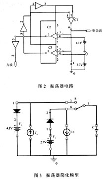

如图2所示,该振荡器利用两个比较器轮流导通,对电容进行充放电,获得了在电压在2.7~4.1V震荡的锯齿波。其设计频率为100kHz,占空比为 70%。对电容充放电时,利用MOS管饱和区工作电流恒定的原理,实现恒流充放电。其等效简化电路模型如图3所示。充电时,开关S合到3端,可得
DQ=DU×C (1) 且DU=4.1-2.7=1.4v (3)
式中,C = 40pF, IP=18.6mA,可以计算出T P=3ms。 放电时,开关S打到8端,可得
式中,IN=8mA,可以计算出 TN =7ms。
T=Tp+T N=10ms (5)

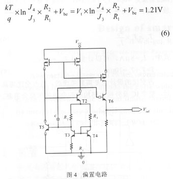

该电路采用三管能隙基准电源,如图4所示。 T2的发射极电压如式(6)所示。由公式可知,利用等效热电压 Vt的正温度系数和Vbe 的负温度系数相互补偿,可使输出基准电压的温度系数接近为零 (由于T6和T2的Vbe相同,所以输出电压 Vref和T2发射极电压相同)。

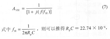

由光耦管耦合过来的反应负载变化情况的信号首先经过一个7kHz的低通滤波器,然后送到PWM比较器和振荡器产生的锯齿波进行比较,从而实现脉宽调制。该低通滤波器的频率响应为
可作为设计参数使用。

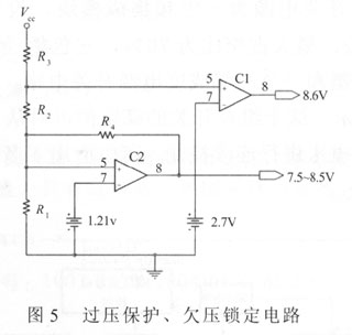

3.4 过压保护,欠压锁定电路
设计的内部电路工作电压环境为7.5~8.6V,该电路如图5所示,由比较器C1,C2和电阻R1 、R2、R3、R 4组成。由于迟滞比较器的作用,当Vcc 处于7.5~8.6V时,IC正常运行。当Vcc >8.6V时,C1输出高电平,直接使放电NMOS管导通,进行放电。该NMOS管设计得比较大,这样可以迅速地放电,使IC及时地回到安全状态。若该 Vcc故障仍然存在,将用八分频计数器来计数。这个八分频计数器使得功率MOSFET关闭,电容将在8个连续周期内反复充放电,8个周期后,若故障排除,整个IC进入正常工作状态,功率MOSFET开通。这种设计可大大减少功率MOSFET的耗散功率。当内部工作电压Vcc<7.5V时,C1输出一低电平,关闭驱动,同时驱动高压启动电路,对外接10μF电容进行充电。同时,该低电平也送入计数器计数,这样便实现了自启动功能。一般说来Vcc <7.5V,是由负载短路或过载引起电源变压器的附加线圈输出电压失落,没有足够的电压对芯片供电所致。

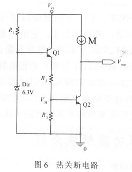

3.5 热关断电路
热关断电路如图6所示。正常情况下T =25℃,Vz=6.3V,V BE1=0.75V,VBEH=0.65V,此时
VH = R3 ( Vz -VBE1) / (R2+R3)=0.43V< VBEH
故Q1不导通,从而Vout 为高电平。
故障状态,稳压管的温度系数为正,而晶体管的VBE 为负温度系数。设计的温度保护能力(当T=150℃)为
同样计算可得VH(150℃)=0.46V,这样Q 2 导通,Vout为低电平。此信号直接关断功率MOSFET。同时这个脉冲信号也输入到1/8分频器,做计数用。

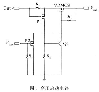

高压启动电路如图7所示,当IC上电后,整个IC处于建立工作环境的状态。VDMOS的栅极为高电平,则该管导通,Out端有充电电流。当 Vcc达到8.6V时,过压保护电路送来信号 Vstart为一低电平,使得P2导通,这样VDMOS截止。另外 R1的作用是充电电流过大时,使P1、Q1导通,使 VDMOS截止,起到保护作用。此充电电流能力设计值为3mA,超过该值,VDMOS就会截至。根据计算,整个IC建立工作环境所需的时间为40ms,与实际仿真结果相符。

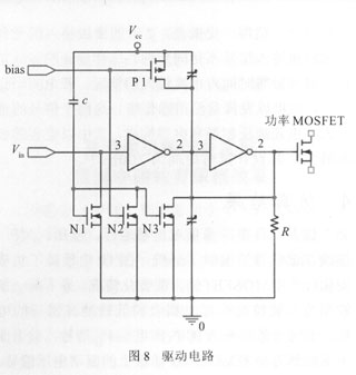

设计驱动电路的目的是为了去除驱动信号的毛刺和对功率MOSFET的栅极起保护作用(图8)。正常时,N1、N2、N3都处于截止状态。当电路内部电源电压Vcc由低电平突然变为高电平时,电容C两端电压不能突变,这样N1导通,使输出为0。另外当IC突然上电时,由于功率MOSFET的栅漏电容的存在,使栅极的电压为高电平,但是由于设计中加了电阻 R和N3的存在,对栅极构成旁路,起到保护作用。最后就是如果IC突然断电时,则功率管漏极没有大电流供给。如果此时驱动为高电平,则可以从 R上卸流,最终使低电平变低。总之,N1、N2、N3对功率MOSFET 的栅极起保护作用。

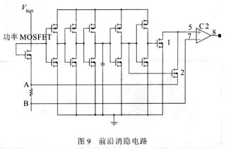

3.8 前沿消隐电路
前沿消隐电路如图9所示。正常时,A点电压较低,2管导通,则C2输出为高电平;故障时,也就是功率MOSFET的电流过大时,A点电位升高,使得2管关闭,这样C2输出为低电平,出现故障脉冲。值得一提的是,2管的栅极输入信号和它的源极输入信号不是同步的,这样设计的好处是可以避免短暂时间内电流过大的情况。若电流一直很大,则可以发挥前沿消隐作用。这两个信号的延时大小由几级反相器和电容构成,其中以电容的贡献最大,其设计延时时间为200ns。

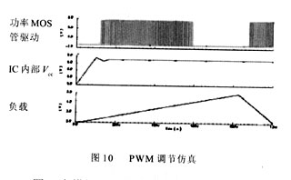

仿真过程中,着重对正常运行、过压、欠压、过流、过载等情况做了分析。图10中模拟了负载变化时功率MOSFET输出的变化情况。最下面一条波形为负载情况经过光耦合和低通滤波器后的电压,中间一条波形为IC内部电压 Vcc信号,最上面一条波形为功率MOSFET栅极上的驱动电压信号。可以看出,由于充电,Vcc不断增加达到8.6V时便不再增加(过压保护电路起作用),IC开始工作。当负载逐渐变小时,引起反馈电压升高,使得反馈到IC的信号增大,其功率MOSFET栅极的驱动电压的占空比减少,最终为0。

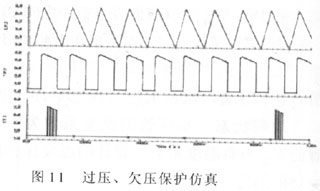

图11中模拟了IC内部电压发生异常时的情况。最下面一条波形为功率MOSFET的栅极驱动电压,中间一条波形为自动重启动电路的工作信号(Vstart),最上面一条波形为IC内部电压 Vcc信号。可以看出,当Vcc 上升到8.5V时,自动重启动电路关闭,同时计数器开始计数,这时功率MOSFET 还处于工作状态。当Vcc 降低到7.5V时,自动重启动电路开始工作,对外接10μF电容进行充电。这样反复进行8次,在第九个周期时,功率MOSFET再次工作,符合最初的设计要求。
