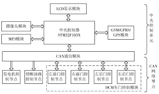

本系统由中央控制单元和CAN网络节点两部分组成。中央控制单元选用ST公司生产的STM32F103X微处理器作为核心,结合GPRS 无线通信等技术,实现汽车定位、远程报警以及信息娱乐功能。CAN 网络节点包括油路节点、发电机节点以及DCM(Door ControlModule)车门控制模块节点,实现车辆状态监测与车辆防盗功能。中央控制单元与CAN网络节点间通过CAN总线进行通信。系统的总体结构如图1所示。
图1 系统总体框图

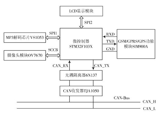

中央控制部分主要包括微处理器STM32F103ZET6,通过SPI1 接口与微控制器连接的MP3 模块,该模块核心为VLSI 公司生产的VS1053,是一款高性能、低功耗的解码芯片;通过SPI2 接口与微控制器连接的LCD 显示模块;通过SCCB 接口与微控制器连接的摄像头模块,该模块核心为OV公司生产的OV7670,体积小、工作电压低,提供单片VGA 摄像头和影像处理器的所有功能;通过USART接口与微控制器连接的GSM/GPRS/GPS模块,该模块的核心为SIM公司生产的SIM900A,性能稳定、外观精巧、功耗低;STM32自带bxCAN,即基本扩展CAN,它支持11 位的BasicCAN 模式及29 位的PeliCAN模式,通信速率高达1 Mb/s,支持时间触发通信,具有3 个发送邮箱,3 级深度的2 个接收FIFO。CAN 收发器选用NXP 公司的TJA1050,它与“ISO 11898”标准完全兼容,高速度(最高可达1 Mb/s),极低的电磁辐射,没有供电的节点不会对总线造成干扰,同时带有宽共模范围的差动接收器,抗电磁干扰能力极强,至少可以连接110个节点,非常适合本系统。中央控制部分的硬件连接图如图2所示。
图2 中央控制部分硬件连接图

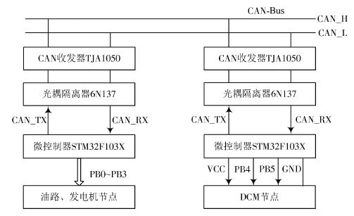

CAN网络节点主要包括微处理器STM32F103C8T6,其片上资源及相关接口足以满足这部分的功能需求,DCM 节点,油路节点,发电机节点。DCM 采用UN4001中控车锁,12 V供电,具备360°转头,超强力度,防卡死等优点,汽车被非法打开时,通过CAN总线发送报警信号至中央控制单元;系统中发电机与油路节点通过CAN 总线接收指令进行动作,设计时只需考虑CAN 信号发送问题,硬件环境则进行模拟,发电机采用130号直流电机,电机通过芯片L298N进行驱动,L298N是ST公司生产的一种高电压、大电流电机驱动芯片,控制电压直流为5 V,电机电压范围直流为3~46 V,具有过电压和过电流保护,抗干扰能力强等优点;油路节点利用蜂鸣器代替,由三极管构成蜂鸣器控制电路,通过PB0输出端口的高低电平来改变蜂鸣器的状态,从而模拟油路的开关。CAN网络节点硬件连接图如图3所示。
图3 CAN网络节点硬件连接图

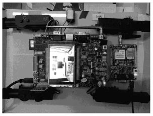

根据上述介绍,最终完成的主要硬件图如图4所示。
图4 硬件实物图

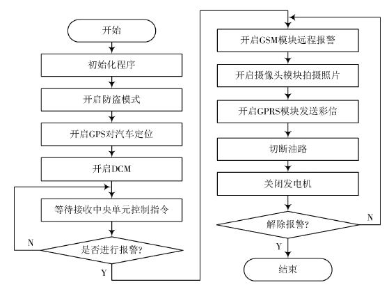

防盗报警部分的程序流程图如图5所示。
图5 防盗功能程序流程图
如图5所示,系统上电后,对程序进行初始化,配置相关寄存器和I/O口。开启防盗模式,GPS定位和DCM开始工作,GPS定位值30 s刷新一次,当前后两次定位差值大于50 m时,车辆被盗;防盗模式下,DCM 检测到车门被打开,车辆被盗。确定车辆被盗后,启动GSM通信功能,发送报警短信至车主手机,并将GPS定位出的汽车位置经纬度周期性发送给车主,实时监控汽车位置。之后启动后车门上的CMOS摄像头进行拍照,开启GPRS 功能,将拍摄的照片通过GPRS 网络周期性发送至车主手机,辅助GPS 对汽车进行跟踪。通过CAN 总线,由控制器向汽车油路节点和发电机节点分别发送切断油路和关闭发电机的信号,使汽车不能正常行驶,从而实现汽车防盗报警的功能。

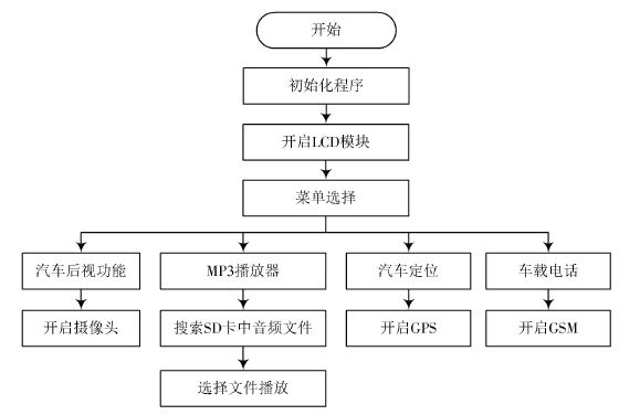

信息娱乐部分的程序流程图如图6所示。
图6 信息娱乐程序流程图

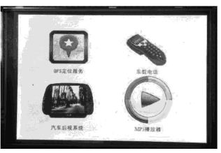

如图6所示,系统上电后,首先初始化子程序,对相关I/O口和寄存器进行配置。然后开启LCD模块,进入菜单界面;点击汽车后视系统,摄像头模块启动,将车后影像显示在LCD上;点击MP3播放器,系统开始搜索SD卡中的语音播放文件,选择文件进行播放;点击GPS定位服务,GPS定位功能启动,将汽车位置信息显示在LCD上;点击车载电话,GSM通信功能启动,可以进行拨打电话、发送短信。图7是信息娱乐系统人机交互界面。
图7 信息娱乐系统人机交互界面

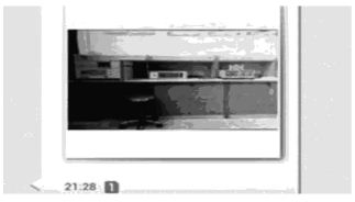

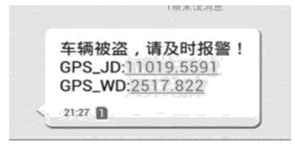

(2)中央单元作为接收节点,DCM 作为发送节点,向中央单元发送反馈指令,中央单元根据指令给出对应的功能操作。中央单元测试主要是对GSM/GPRS 报警功能进行测试,在系统检测到汽车被盗时,启用GSM通信功能,发送报警短信至车主手机,并将GPS定位出的汽车位置经纬度周期性发送给车主。
(3)开启GPRS功能,将车后摄像头拍摄的照片通过GPRS网络周期性发送至车主手机终端。
图8 是利用GPRS 网络发送的图片,图9 是GSM 报警短信息。
图8 GPRS网络信息
图9 GSM短信息

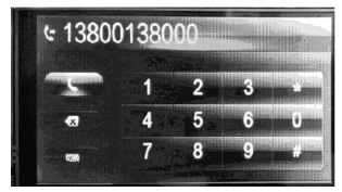

系统信息娱乐功能测试,主要是对车载电话、GPS定位、后视系统、MP3播放器四个部分进行测试。考虑到某些情况下,车主无法通过自带的移动设备与外界联络,就可以通过车载电话实现拨打电话和发送短信的功能,作为车主的备用电话来使用。GPS定位能准确地显示汽车的经纬度,结合Google地图可以实现汽车导航功能。后视系统在10 km/h车速下进行测试,拍摄画面清晰、实时性强。MP3播放器音量输出幅值高,声音饱满,操作简便。图10是车载电话的操作界面。
图10 车载电话
